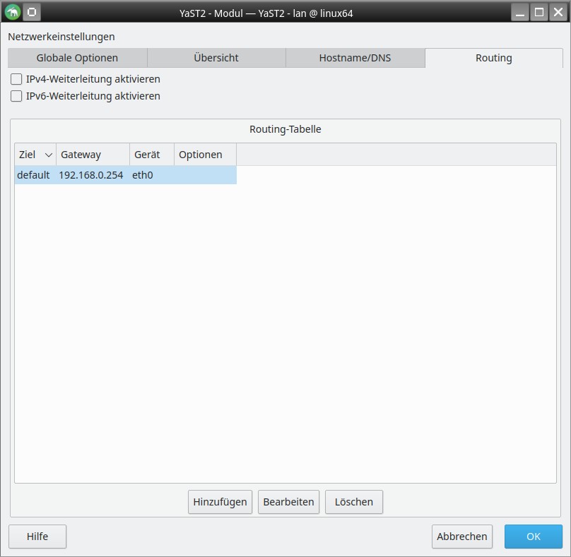

  • Da gibt es aber kein eth0......
    Hast du denn auch hier aufgepasst:
    Für den Inhalt des Beitrages 283171 haftet ausdrücklich der jeweilige Autor: Sauerland
