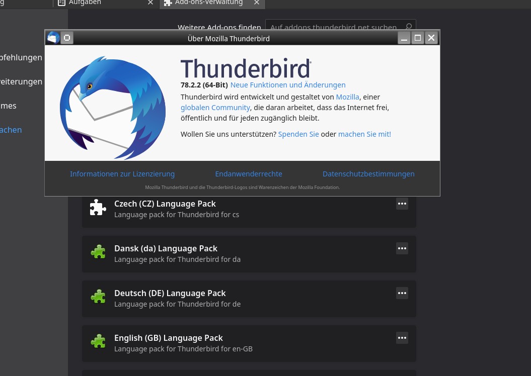

  • Gerade mal installiert und er spricht automatisch deutsch:
    Und das wurde alles installiert bzw. umgestellt:

    Daher die Frage, woher die Version stammt. In den Repos wurde das mit dem deutschen Sprachpaket korrigiert.
