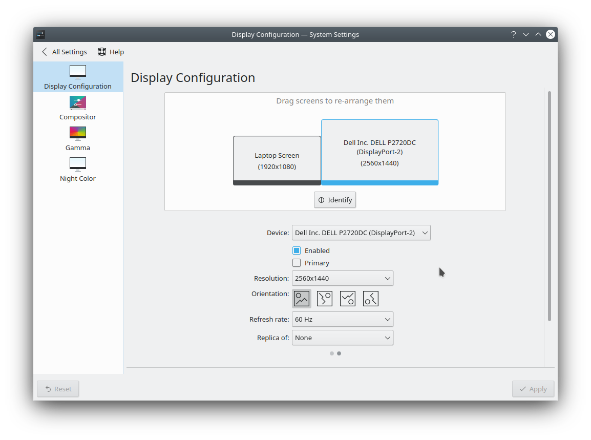

Ich habe einen Lenovo X13 und einen Dell P2720DC Monitor, welcher über USB-C angeschlossen ist. Als Betriebssystem läuft bei mir Leap 15.2 mit stable kernel 5.8.10-2.gaf3e800-default. Als DE nutze ich KDE und plasmashell 5.18.5.

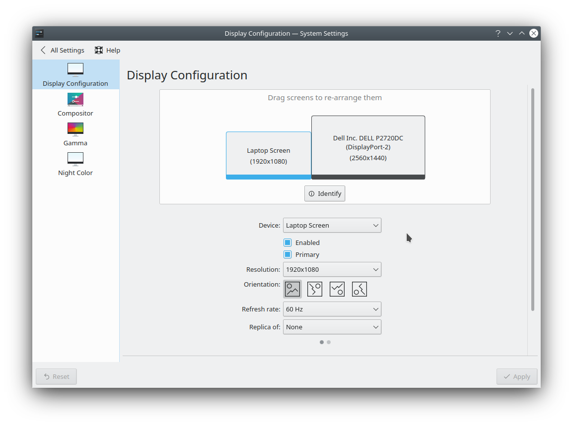

Mein Problem sieht wie folgt aus: Im Login Bildschirm ist der Laptopbildschirm und der externe Monitor an und ich sehe auf beiden den Login. Wenn ich mich anmelde gehen auch beide Bildschirme. Wenn ich dann den Laptop angemeldet vom USB-C trenne, und ich anschließend den Laptop wieder verbinde, bleibt der externe Monitor ohne Signal.
In den Einstellungen kann ich ihn unter Display Configuration sehen, hier ist die "enabled" checkbox nicht gesetzt. Über die checkbox kann ich ihn wieder auf enable setzen und er funktioniert wieder ganz normal. Ich suche jetzt nach einer Möglichkeit, das nicht immer mit der Hand umstellen zu müssen.
