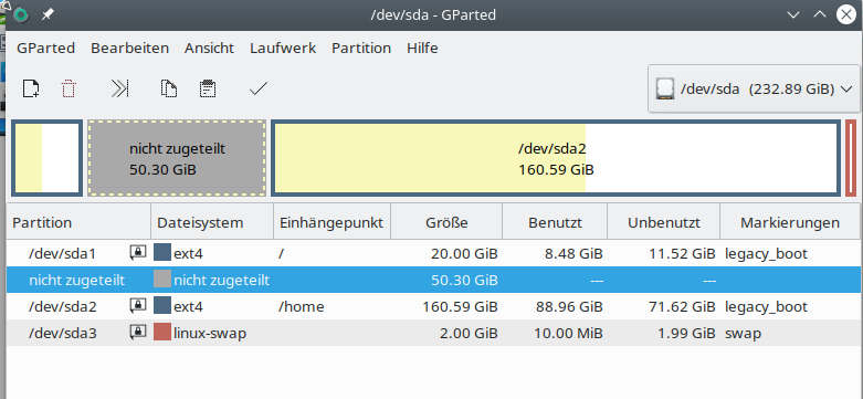

  • Ich bin zwar kein Linux Neuling, aber hier stehe ich auf dem Schlauch.
    15.2 neu installiert und von Btrfs auf ext4 umgestellt. Die ursprünglich vorgeschlagene Grösse für die Systempartition von 70GB auf 20GB reduziert. Rest /home, aber die Grösse von /home konnte ich nicht entsprechend anpassen.
    Ergebnis, ich habe nun einen ungenutzten Bereich auf der Platte.
    Dachte, mit Gparted könnte ich /home einfach nach vorne hin vergrössern, aber das will mir einfach nicht gelingen.
    Denkfehler - geht nicht, oder mit welcher Handhabung ist das zu bewerkstelligen?

  • Formatiere die Partition und hänge die irgendwo ein und benutze die zusätzlich.

  • Ach übrigens:
    Du kannst die /home nur bearbeiten, wenn die nicht eingehängt ist.

  • Boote von einer Gparted live-CD oder vom USB-Stick und schon kannst du deine /home Partition nach vorne bis an die Systempartition vergrössern.

  • Oder du nimmst ein Live-System (Knoppix z.B.).
    Damit kannst du (GParted ist dort enthalten) deine Partitionen wunderbar verschieben, vergrößern, verkleinern und sogar zerschießen ;)
    PS: Bei ext4 klappt das sehr gut.

  • Aaaarg - kopfklatsch.
    Kaum macht man es richtig geht es auch.
    Danke für den richtigen Schuppser :thumbup:
