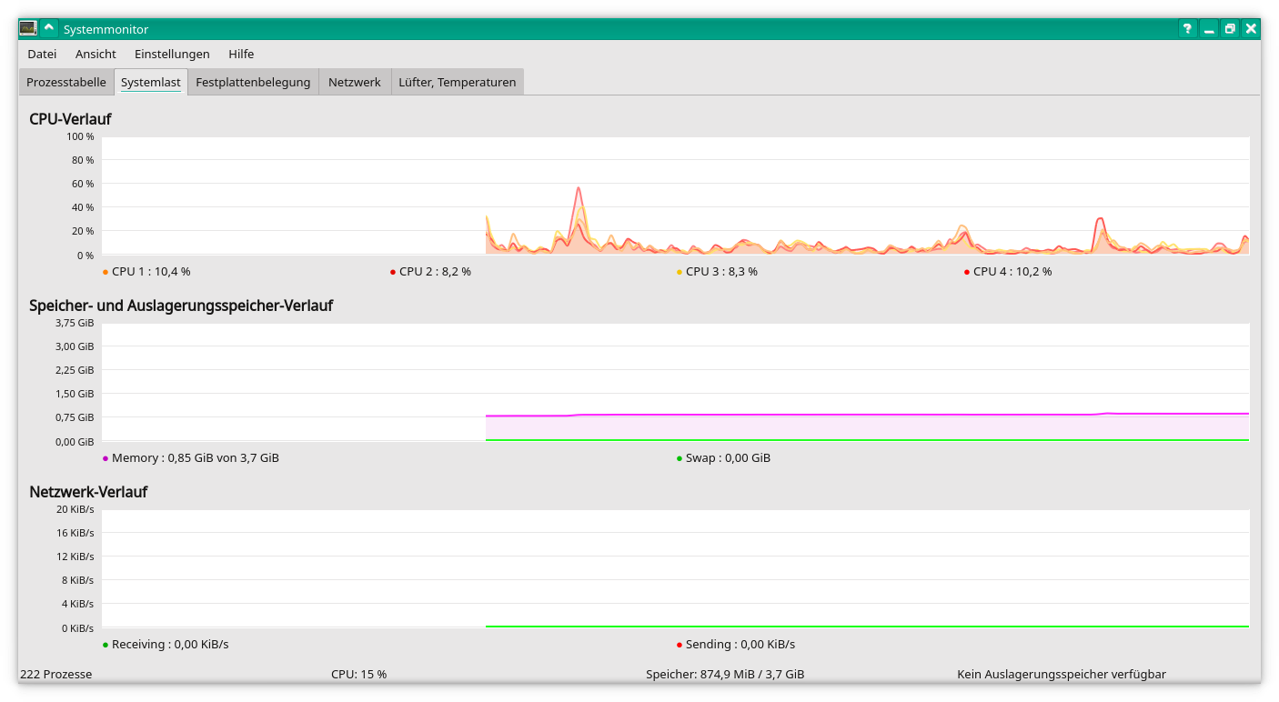

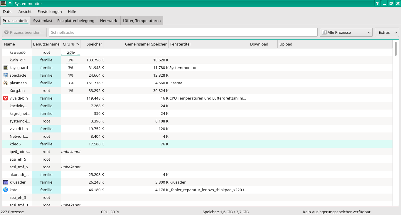

    Habs trotzdem gerade nochmal gemacht und wie der Zufall es will ist er auch gleich wieder abgestürzt.
    Mir kommt der Prozess kswapd0 sehr hoch vor, die Prozessorlast war beim Absturz auch auf allen Kernen sehr hoch (ist beim 2. Bild nicht ersichtlich, da das schon nach dem Wiederstart aufgenommen wurde).
    Momentan ist auch der Prozess kswapd0 mit keiner CPU-Last angezeigt und alles scheint normal.
    PS: Auf dem Rechner ist kein SWAP eingerichtet und der Speicher war immer um die 1,5GB (von 4 GB).

  • Vielen vielen Dank,
    hätte ich selbst mal nach dem Prozess recherchiert, hätte ich das Forum wohl vermutlich nicht bemühen müssen. <X
    Hab
    echo vm.swappiness=0 | sudo tee -a /etc/sysctl.conf
    eingetragen und es sieht derzeit sehr gut aus.
    Ich denke das war die Lösung.
