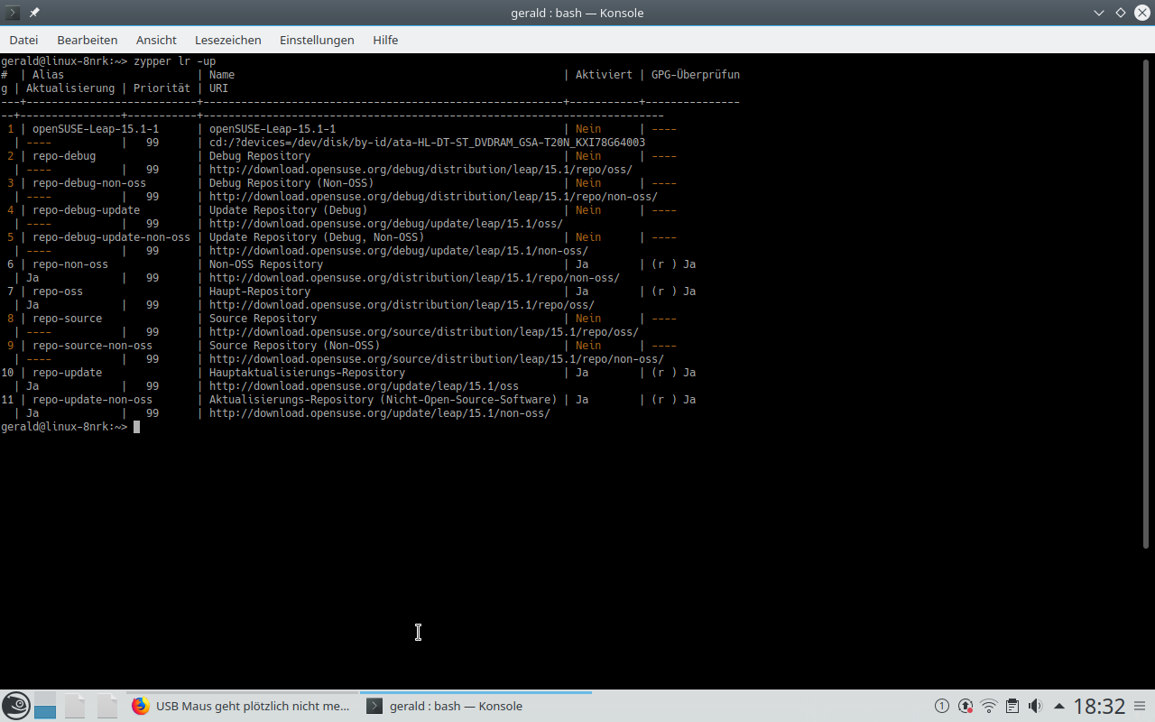

    tschuldigung für späte Antwort, bin die ganze Woche unterwegs Das ist die Ausgabe von zypper ir -up.
    Das andere probiere ich jetzt aus .
    Danke.
