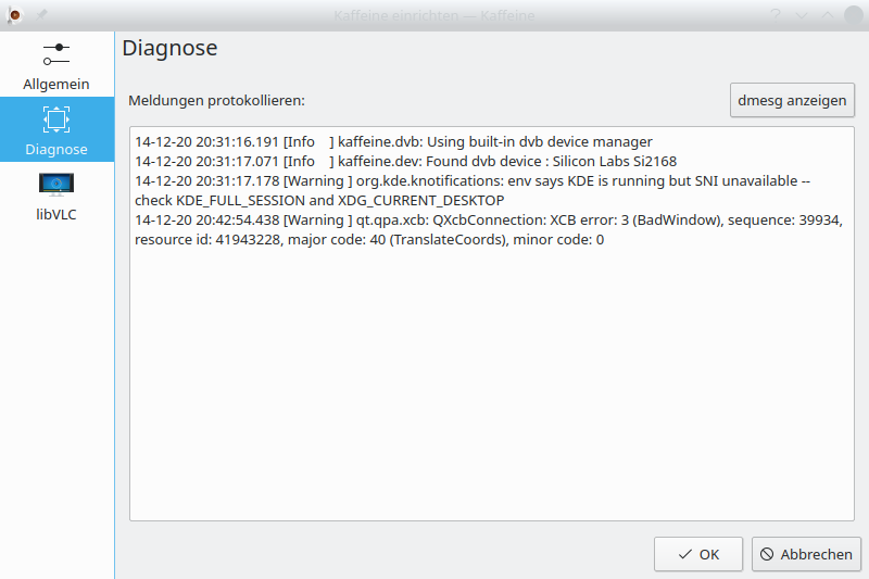

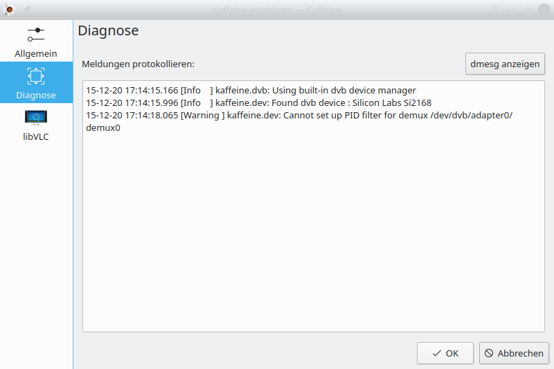

  • Ich verwende schon lange Kaffeine mit einem TV-Stick. Neuerdings gibt es Schwierigkeiten beim Empfang der einzelnen Sender. Die Fehlermeldung kann ich nicht deuten:

  • Die Ursache des Problems habe ich gefunden.
    Fernsehen tue ich nie. Bei längerem Arbeiten am PC höre ich aber gern Radio. Ich habe einen Terratec TV-Stick. Unter Linux funktioniert er einwandfrei. Für manche Zwecke verwende ich auch windows. Nach irgendeinem Update wurde der Stick nicht mehr ordentlich betrieben. Der Klang war sehr schlecht. Ich schaffte dann einen anderen Stick der Firma Hauppauge an. Dieser funktioniert unter windows, aber unter opensuse hatte ich die oben beschriebenen Probleme mit Kaffeine.
    Gibt es eine Möglichkeit für diesen Hauppauge TV-Stick (WinTV-HVR-935) einen anderen Treiber für opensuse zu installieren als den automatisch erkannten?
