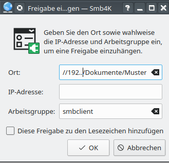

  • NAS Zugriff / Netzwerk Ordner mounten/einhängen
    NAS /Zugriff auf Dateien - speichern + öffnen vom NAS
    System: 1 PC-Leap 15.2., 1 PC-Tubleweed, KDE
    Synology NAS DS220+
    Grafisches Tool smb4k
    -down load: smb4k Version 3.0.7 /smb4k from KDE:Extra project
    webpage „https://software.opensuse.org/…KDE%3AExtra&package=smb4k“
    funktioniert nur mit Tumbleweed, nicht mit Leap15.2 oder Beta 15.3.
    Version 0.9.8 hat nicht funktioniert
    mit Yast installieren
    smb4k öffnen – Dialog zum Einhängen öffnen
    //192... hier die IP vom NAS/Ordner Name vom NAS/Ordner NAS
    wünsche mir, dass smb4k ein offizielles Paket wird und auch auf den stabilen Version von Leap funktioniert!
    ZUgriff auf NAS mit fstab, mounten / einhängen
    //192.168.xxx.xx/SAMBA mnt/SAMBA cifs noauto,users,nofail,username=benutzernameXYZ,password=DeinPasswort,_netdev 0 0
