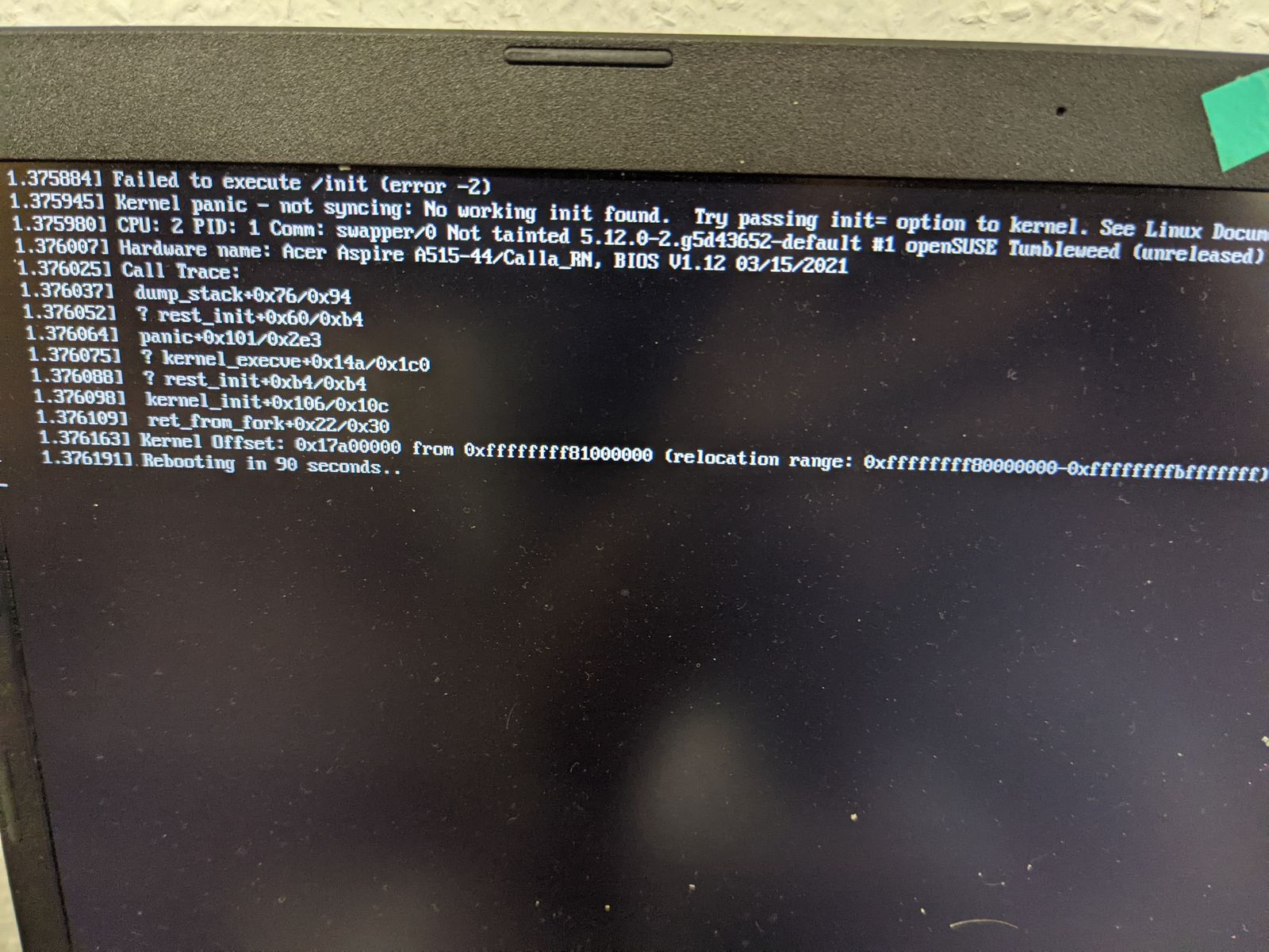

  • Guten Morgen,
    mein Morgen hat schon richtig toll begonnen, NICHT!
    Ich werde direkt mit einer Kernel Panic begrüßt.
    Ich tue mir wegen meiner Sehbehinderung sehr schwer im Textmodus etwas zu tun deshalb das Foto, hoffe das Bild ist in halbwegs akzeptabler Qualität.
    Bitte um Hilfestellung, Danke.

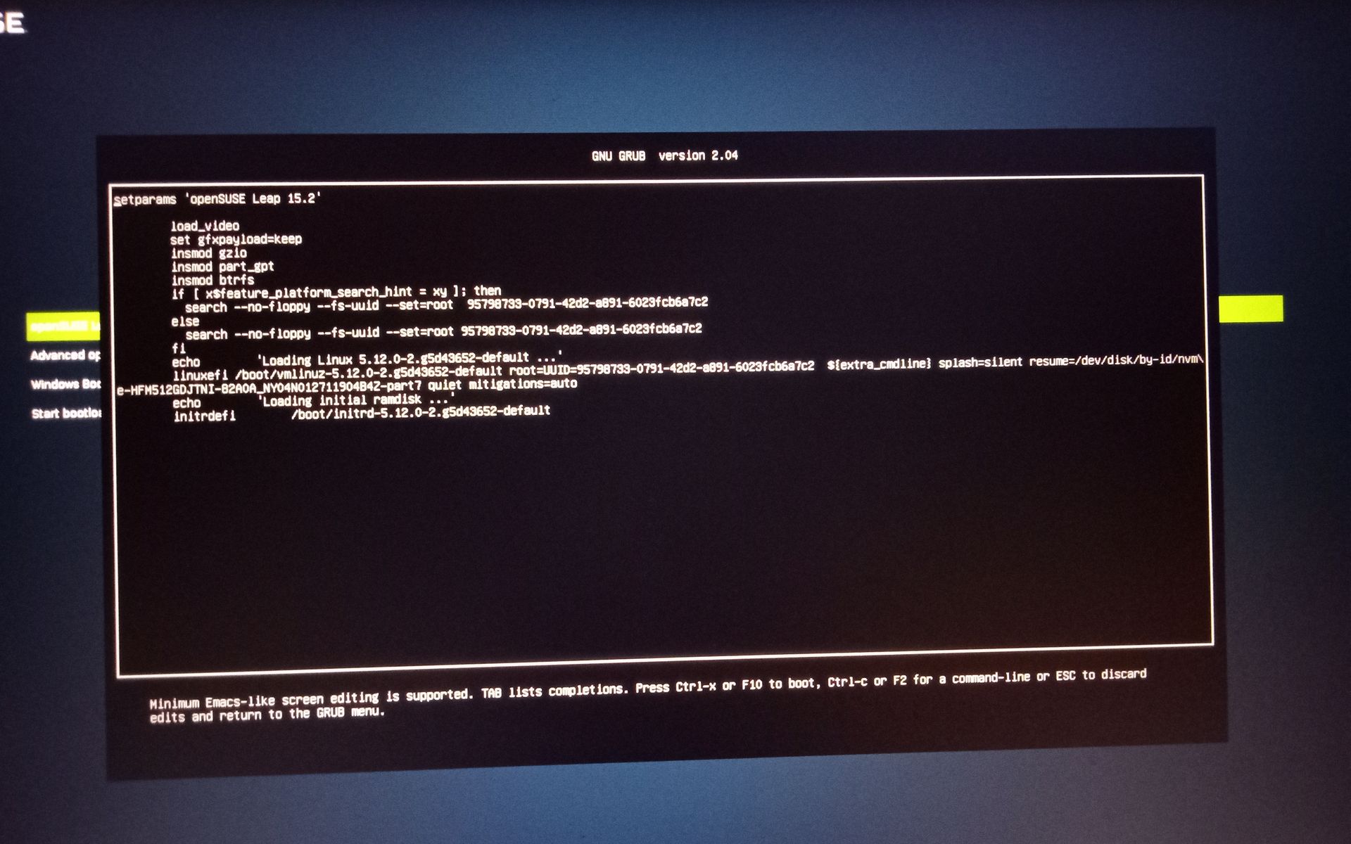

  • Danke Hinz-Peter
    meine Frau versteht jetzt leider nicht genau was sie wo ändern sollte. ich denke es ist bei mit der Eintrag "linuxefi /boot/[...]"
    Sicherheitshalber möchte ich aber lieber nochmal Feedback.
    Für den Inhalt des Beitrages 290844 haftet ausdrücklich der jeweilige Autor: CaNEworld
  • Mit den Pfeiltasten die Einfügemarke hinter mitigations=auto setzen dann Einmal die Leertaste drücken und nomodest schreiben. Jetzt auf der Tastatur die F10 Taste drücken. Der PC soll jetzt booten.
    Für den Inhalt des Beitrages 290845 haftet ausdrücklich der jeweilige Autor: Heinz-Peter
  • Sooo....
    Kernel-Parameter gesetzt.
    --> Kein Erfolg, gleicher Fehler wie vorher!
    Soweit ich das verstanden habe "umgeht" besagter Parameter den Grafiktreiber (korrigiert mich gerne falls ich das falsch verstanden habe).
    Ich habe keinen separaten Grafiktreiber da AMD Ryzen APU und dieser direkt über den Kernel kommt.
    Wäre es denkbar, das es mir das "/" oder ein Sub-Dateisystem zerschossen habe?

  • Wäre es denkbar, das es mir das "/" oder ein Sub-Dateisystem zerschossen habe?
    Im Beitrag #3 wird gebootet mit dem Kernel 5.12.0-2 . Das kann das Problem sein.
    Versuche bei Grub-Menü mit der zweiten Option Advanced Options...
    Mit Pfeiltasten die Option auswählen dann Eingabetaste drücken. Im Fenster der sich öffnet nach 5.11. suchen.
    Den 5.11.... mit Pfeiltasten auswählen und mit Eingabetaste booten.
    Für den Inhalt des Beitrages 290847 haftet ausdrücklich der jeweilige Autor: Heinz-Peter

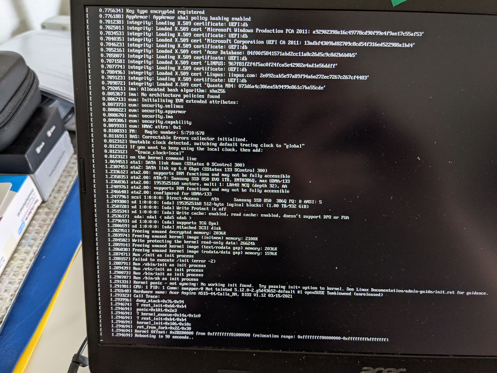

  • Morgen,
    Leider kein Erfolg mit einem anderen Keernel :(
    ich habe nicht nachkontrolliert ob die Fehler jedes mal identisch waren aber ist schon mal deutlich mehr Text.
