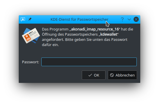

akondi_imap_resource_16 öffnet alle paar Sekunden den Passwortspeicher kdewallet

Schau mal nach, was du bei imap-ressource_16 als Aktualisierungsintervall eingegeben hast.
Evtl, stimmt auch das Passwort der Ressource nicht?
Hallo, ich habe endlich mal Zeit gefunden mich wieder diesem Thema zu zuwenden.
Mir fehlt hier der tiefere Einblick bei den akonadi-resurcen. Wie fange ich am besten an? Da ich mich damit noch nicht wirklich auseinander gesetzt habe.
Alles anzeigentreki-cb:~ # akonadi akonadi_agent_launcher akonadi_followupreminder_agent akonadi_kolab_resource akonadi_pop3_resource akonadi_agent_server akonadi_googlecalendar_resource akonadi_maildir_resource akonadi_rds akonadi_akonotes_resource akonadi_googlecontacts_resource akonadi_maildispatcher_agent akonadiselftest akonadi_archivemail_agent akonadi_icaldir_resource akonadi_mailfilter_agent akonadi_sendlater_agent akonadi_birthdays_resource akonadi_ical_resource akonadi_mbox_resource akonadiserver akonadi_contacts_resource akonadi_imap_resource akonadi_migration_agent akonaditest akonadi_control akonadiimportwizard akonadi_mixedmaildir_resource akonadi_tomboynotes_resource akonadictl akonadi_indexing_agent akonadi_newmailnotifier_agent akonadi_unifiedmailbox_agent akonadi_davgroupware_resource akonadi_kalarm_dir_resource akonadi_notes_agent akonadi_vcarddir_resource akonadi_ewsmta_resource akonadi_kalarm_resource akonadi_notes_resource akonadi_vcard_resource akonadi_ews_resource akonadi_knut_resource akonadi_openxchange_resource
Als User:
Dort kannst du dir die Resource anzeigen lassen und Einrichten----configure nativly auch noch den dazu passenden Dialog incl. Passwort von Kmail anzeigen lassen und mit dem Passwort im Passwortspeicher (kwallett) vergleichen.
akonadiconsole natürlich vorher installieren.
Ok, Danke. ich habe die Einstellung für das Prüfintervall gefunden. Dies ist ja auch über KMail selbst über KMail > Einstellungen > KMail einrichten > Empfang > Konto > Bearbeiten ... erreichbar.
Was ist ein sinnvolles Prüfintervall?
Liegt an dir, deiner Internetgeschwindigkeit usw.......
Siehe Beitrag 2.........
Ok. Ein Intervall von 60 Minuten halte ich für sinnvoll.
