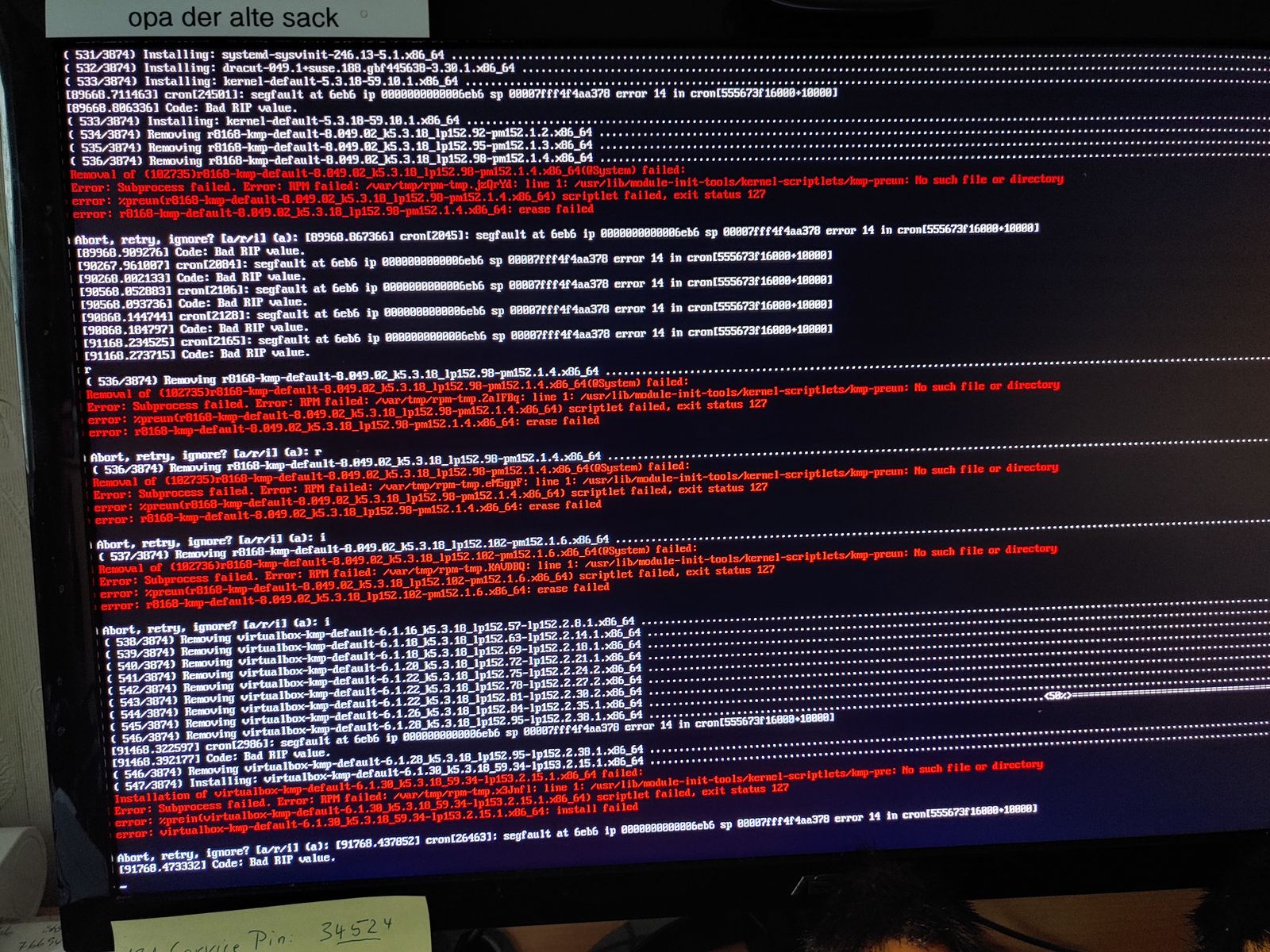

  • Diesmal hab ich 2 Anläufe benötigt, um das Upgrade durchzuführen.
    Beim 1. Anlauf und auch beim 2. Anlauf kamen ein paar Fehlermeldungen beim Versuch Packages zu entfernen (Foto vom 2. Anlauf). Ich hab in beiden Fällen Ignorieren eingegeben.
    Nach dem Reboot beim 1. Anlauf war anschließend kein Netzwerk mehr startbar. Es fehlte der r8168-kmp-default. Ich hab dann erst mal meine Sicherung der System-Filesysteme zurück gespielt.
    Hab dann heute noch mal erfolgreich den Upgrade hinbekommen. Ich hab vor dem Reboot den fehlenden r8168-kmp-default nachinstalliert und dann den Reboot gemacht. Danach noch ein zypper up und mein System läuft wieder. Bei der Installation des r8168-kmp-default sind auch die fehlenden Scriplets installiert worden.

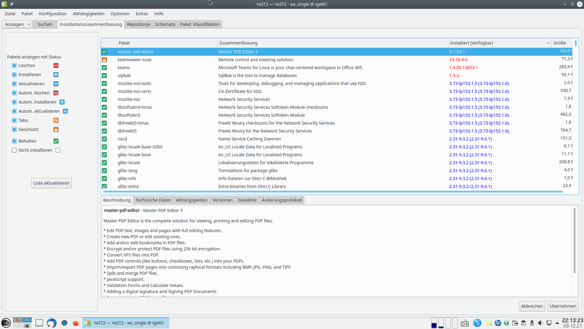

    Welche Überbleibsel von Leap 15.2 sollten noch bereinigt werden ? Wie hast Du die gefunden ?
    Ich mache das mit YAST2:
    YAST2-Software aufrufen
    Dann über "Anzeigen" den Reiter Installationszusammenfassung anzeigen lassen. In diesem Reiter in der linken Auswahlliste zusätzlich noch den Punkt Behalten anklicken.
    Wenn die installierten (und evtl. gesperrte) Pakete angezeigt werden, die Sortierung von Status auf Installiert (Verfügbar) durch Klick auf die Spaltenüberschrift ändern. Evtl. die Spaltenüberschrift noch einmal ankliecken um die Sortierung umzukehren. Danach sollten Überbleibsel in Rot oben in der Liste stehen, so dass man sie nacheinander deinstallieren kann.
    ABER VORSICHT: Pakete, die mit zypper oder rpm nicht aus einem fest zugeordneten Repository installiert sind, bzw. aus einem deaktivierten Repo stammen, tauchen hier auch auf. Ich kann ja ein Paket installieren, in dem ich bei der Installation die Repo-Url mit angebe, ohne es vorher per zypper addrepo in meine Repo-Liste hinzuzufügen.
    Auf dem Screenshot sind das bei mir: master-pdf-editor, teams, teamviewer-suse und sqlbak.
