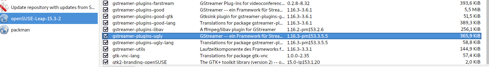

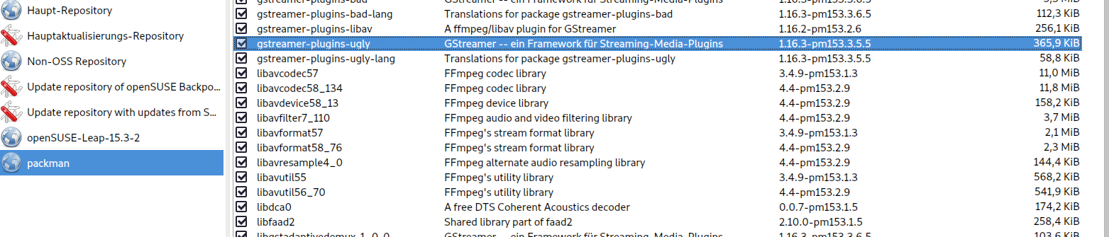

Nach der fehlerfreien Installation der neuen Codecs und einem zypper up bekomme ich dann 4 Pakete gemeldet für die kein Update installiert wird.
zypper up
The following 4 package updates will NOT be installed:
gstreamer-plugins-ugly gstreamer-plugins-ugly-lang vlc-codec-gstreamer vlc-vdpau
Ich würde nur gerne verstehen, was es mit der Meldung auf sich hat. Es steht ja auch dabei "nothing to do", also scheint alles OK zu sein?
