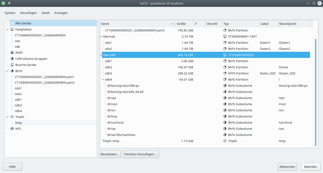

Alles anzeigenHallo,
um es kurz zu machen: Du kannst von der SATA III Karte nicht booten, wenn dem BIOS der entsprechende Treiber dazu fehlt oder die Karte es nicht mitbringt.
=> Ich boote seit Jahren von einer SATA3 Platte, auf Foto sdb.
Wenn ich es richtig verstehe sind also die "wenn" Voraussetzungen nicht gegeben.
Hier soll nur der Speicher (sdc, bzw CT1000MX... ) erweitert werden, was die Probleme bringt.
sda ist eine SATA 2 Platte, hat keine Bootpartition.
sda würde ich gerne nach der Datensicherung entfernen.
Wie soll ich hier vorgehen?
Abhilfe kann man in dem Fall nur schaffen durch ein Custom BIOS oder eben einer kleinen Bootpartition auf einer SATA II Festplatte

Hallo zusammen
vielen Dank für eure Hilfen.
Ich habe jetzt die verschiedenen Hinweise umgesetzt.
Das System ist hochgefahren und zu meinem erstaunen wurde NTFS gemountet aber nicht die BTRFS Bereiche.
Habe dann noch einen extra Eintrag in fstab erstellt (/mnt), dann wurden alle Bereiche gemountet.
Sieht zwar komisch aus, d.H. in /mnt sind nochmal alle Ordner von root enthalten. Ob es da noch Nebenwirkungen gibt muss ich erst noch sehen.
CodeUUID=c60c65dc-4c30-4ba0-8bf2-26f03b9223a2 /mnt btrfs ssd,defaults,nofail 0 0 UUID=f114aeb8-f18d-4980-8fa7-d41df1eb6f88 /mnt/mnt/Daten_BT btrfs ssd,defaults,relatime,nofail 0 0 UUID=87c372a8-b9e3-4c04-ab77-0460141a1d80 /mnt/mnt/Daten_BT_Safe btrfs ssd,defaults,relatime,nofail 0 0 UUID=683D02795407C541 /mnt/mnt/Daten_NT ntfs ssd,relatime,:nls=iso8859-1,uid=alois,gid=users,nofail 0 0
