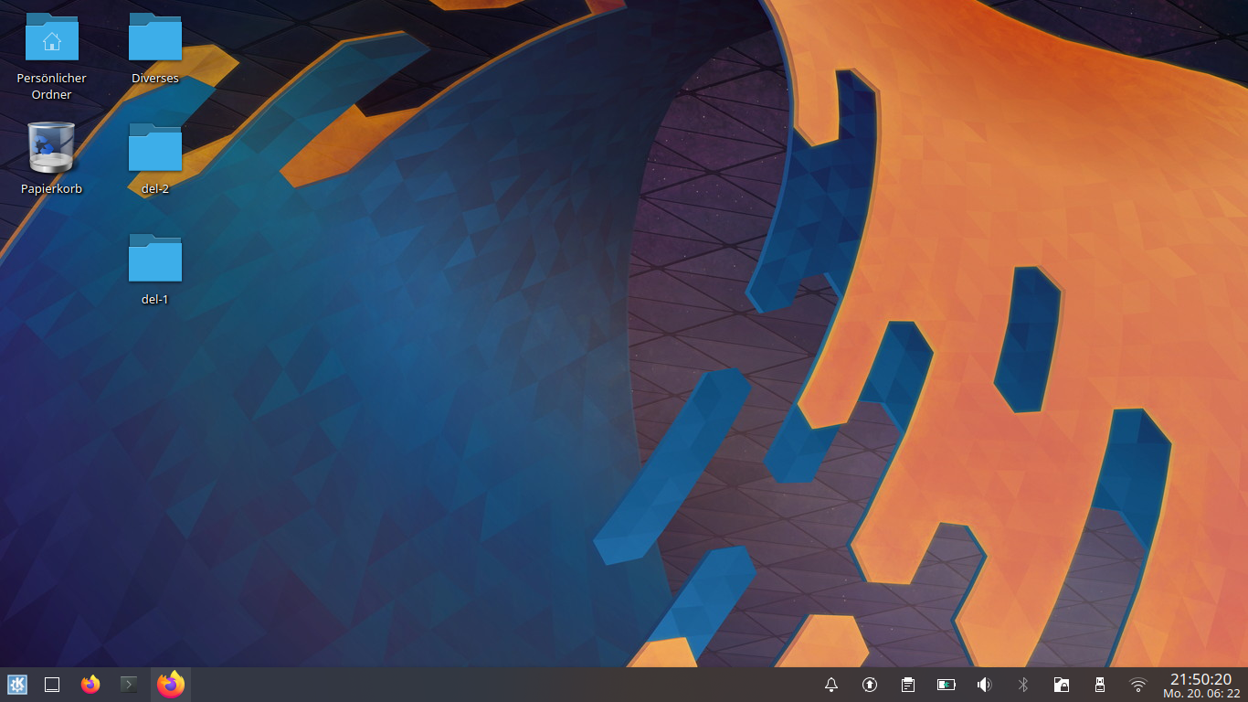

  • Hatte ich hier ebenfalls auf zwei neuen Systemen.
    Bin dann hergegangen, habe "Systemabschnitt" komplett entfernt und einzelne Symbole, mit Hilfe von "Miniprogramme hinzufügen", angelegt. Nun sind alle Symbole dauerhaft vorhanden. Sieht jetzt so aus:
