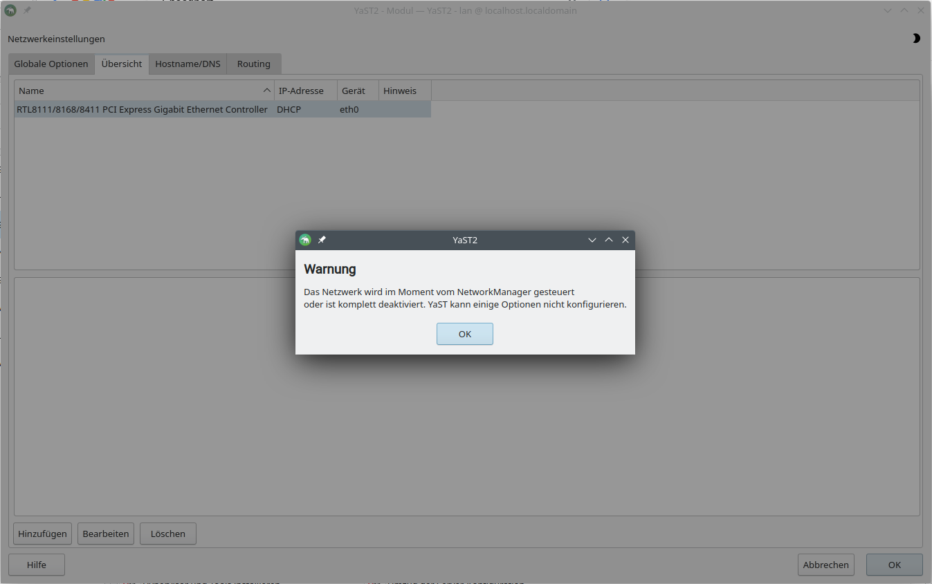

    Was passiert, wenn Du Yast aufrufst (Netzwerkeinstellungen). Erscheint
    dieses Bild?
