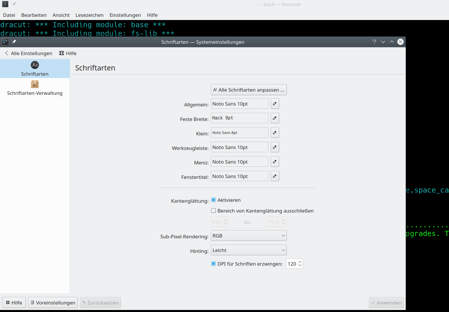

    Hallo
    Ich habe die Schriftgröße per Systemeinstellungen geändert. Und alles alles ohne su-, also nur für mich.
    Jetzt frage ich mich in welcher .config meiner /home diese Änderungen gespeichert sind. Und wie kann ich die Infos zu diesen Einstellungen per Terminal abrufen?
    Danke
    P.S. mit den Einstellungen kann ich gut leben, also kein Probleme.

  • Nachtrag:
    Sehe gerade, dass du nicht nach den Monitor-Settings gefragt hast, sondern nach Schriften.
    Waren die nicht unter:
    ~/.kde4/share/config/kdeglobals
    Für den Inhalt des Beitrages 300632 haftet ausdrücklich der jeweilige Autor: sterun
  • Im Abschnitt [General] der ~/.kde4/share/config/kdeglobals sollten diese Einstellungen zu finden sein.
    Bei mir sieht es in dem Abschnitt so aus:
