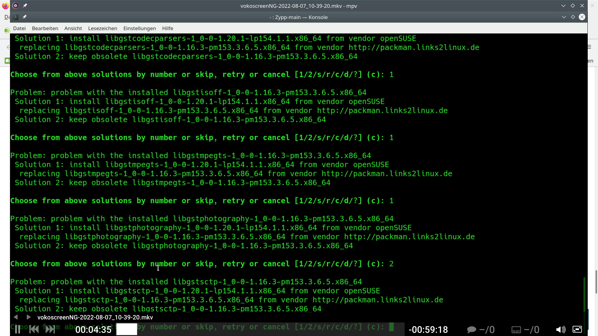

    Augen zu und durch:
    Für den Inhalt des Beitrages 300738 haftet ausdrücklich der jeweilige Autor: uname
  • Vollbracht
    Das Update lief nicht ganz ohne Probleme. Der Patient lebt dennoch. Das einzige was hinterher noch von Nöten, waren die Einstellungen der zwei aktiven Bildschirme und die ein oder andere eigene KDE Einstellung. Ansonsten alles i.O. :)
    Description:    openSUSE Leap 15.4
    5.14.21-150400.24.11-default
    plasmashell 5.24.4
    Für den Inhalt des Beitrages 300749 haftet ausdrücklich der jeweilige Autor: uname
  • Wenn du bei dem dup auch noch --allow-vendor-change eingegeben hättest, würde zypper auch schon einige Abhängigkeiten selbstständig auflösen.
    Und jetzt noch in Yast---Software installieren----Anzeigen------Paketklassifikation---verwaiste Pakete......
    Und dort unter Versionen genau nachschauen.......
    Oder vorher
    zypper se -si | grep -Ei 'systemp|system p|system-p|system_p'
    Und die dann im Yast kontrollieren.

  • jetzt Yast---Software installieren öffnen und das erste Paket aus der System Packages Liste ins Suchfeld von Yast eingeben, Enter drücken, Reiter Versionen anklicken und dort schauen, ob es ein 15.4 Paket gibt, wenn ja installieren, wenn nein löschen.
    z.B. auf meiner Leap 15.4:
    Kommt nicht mehr von Packman sondern von openSUSE.
    Daher auch mein Vorschlag, beim Update --allow-vendor-change zu benutzen.......
    Für den Inhalt des Beitrages 300781 haftet ausdrücklich der jeweilige Autor: Sauerland
  • und dort schauen, ob es ein 15.4 Paket gibt, wenn ja installieren, wenn nein löschen.
    So langsam "dämmerts" bei mir:
    S  | Name                                     | Type       | Version            | Arch   | Repository
    i+ | gstreamer-plugins-bad                    | package    | 1.16.3-pm153.3.6.5 | x86_64 | (System Packages)
    v  | gstreamer-plugins-bad                    | package    | 1.20.1-lp154.1.1   | x86_64 | Haupt-Repository
    i+ | gstreamer-plugins-bad                    | Paket      | 1.20.1-lp154.1.1 | x86_64 | Haupt-Repository
