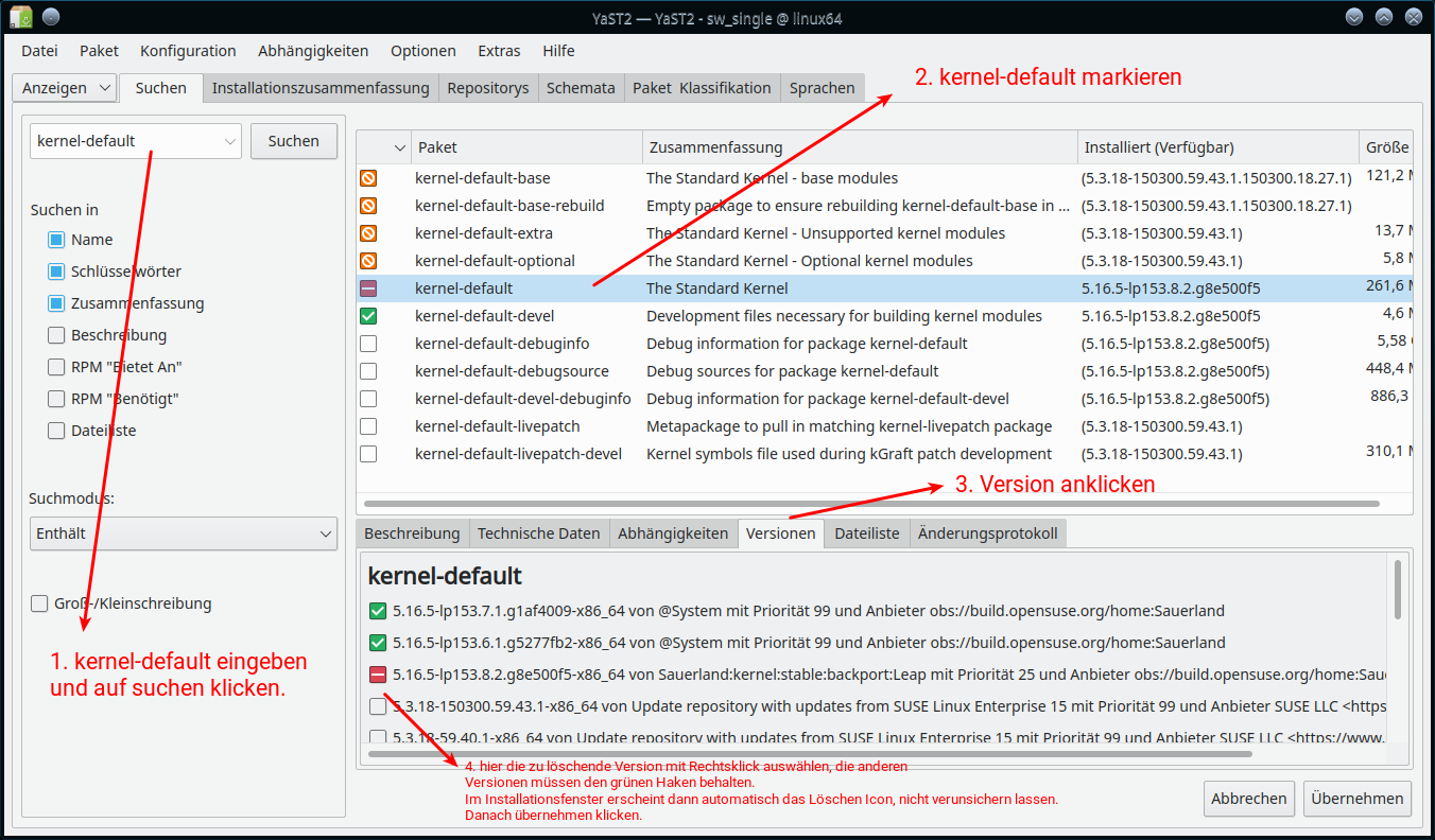

Auslöser vor etwa 6 Monaten den Kernel gegen Updates zu sperren war ein Problem mit einer nicht unterstützten Grafikkarte, siehe bitte hier:
Hier ein Bildchen zum löschen der Kernel Version:
opensuse-forum.de/wcf/attachment/15675/

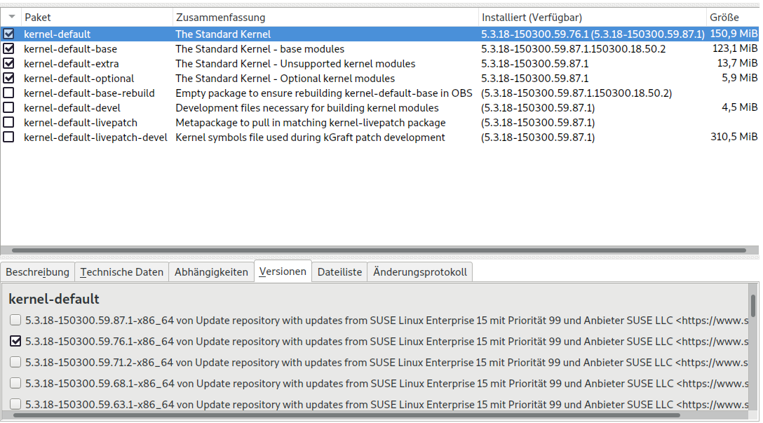

Jetzt bin ich darangegangen, alles auf den aktuellen Stand zu bringen. Dazu habe ich die Kernel Update-Sperre aufgehoben und über die grafische Oberfläche "Paketaktualisierung" zunächst nur die Updates, die mit dem Kernel zu tun haben ausgewählt. Es wurde der Kernel 15.3.18-150300.59.87.1 installiert, mit dem es aber Probleme gibt: neben eine verstellten Auflösung (4:3 Bildverhältnis und sehr große Schrift) ist die Netzwerkverbindung unterbrochen so dass ich nicht weitermachen kann. Die "Paketaktualisierung" zeigt einen Fehler dass der Update-Server nicht gefunden werden kann.
Glücklicherweise funktioniert alles normal mit Kernel 15.3.18-150300.59.76.1 so dass ich nun diesen verwende, siehe bitte beigefügtes Bild
Führe ich hier die "Paketaktualisierung" durch, werden ca. 50 Updates angeboten. Ich habe jetzt keine Auswahl getroffen sondern einfach mal auf "Aktualisierungen installieren" geklickt. Die führt zu dieser Fehlermeldung:
nichts stellt 'python2-iniconfig' bereit, das vom zu installierenden python2-py-1.10.0-150000.5.9.2.noarch benötigt wird
das zu installierende patch:openSUSE-2022-109-1.noarch steht im Konflikt mit 'libvlccore9.x86_64 < 3.0.17.3-lp153.2.3.1', das vom installierten libvlccore9-3.0.16-pm153.2.6.2.x86_64 bereitgestellt wird
das zu installierende patch:openSUSE-SLE-15.3-2022-2549-1.noarch steht im Konflikt mit 'kernel-default.x86_64 < 5.3.18-150300.59.87.1', das vom installierten kernel-default-5.3.18-150300.59.76.1.x86_64 bereitgestellt wird
Die Frage ist jetzt, wie kann ich auf den aktuellen Kernel updaten (der ja vermutlich funktioniert und nur in meiner Konstellation Probleme macht) und wie bringe ich alle anderen Pakete auf den aktuellen Stand.
