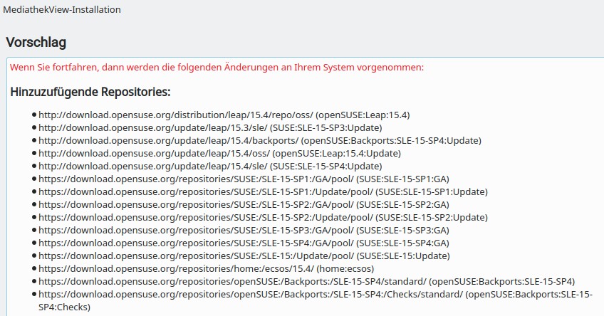

    1.: Versuch - verison aus dem Repo von Ecsos - normalerweise die allerbeste Adresse

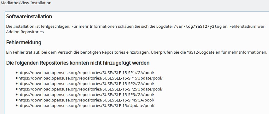

    zunädhst wollte mir der Installer gefühlt 100 Repos installieren
    bei vielen dieser Repos gab es allerdings Probleme:
    schließlich endete das ganze mit einer Fehlermeldung
    2 Tage später habe ich neu installiert und es ging ohne Fehlermeldung durch. So weit so gut

    Meine Repo-Liste:
    rätselhaft ...
    Für den Inhalt des Beitrages 301604 haftet ausdrücklich der jeweilige Autor: neuland
  • Diese bitte alle löschen, halte dich an die URL:
     3 | http-download.opensuse.org-54a4867f   | SUSE:SLE-15-SP3:Update                                                                      | Yes     | (r ) Yes  | Yes     |   99     | rpm-md   | http://download.opensuse.org/update/leap/15.3/sle/                                           |
     4 | https-download.opensuse.org-0a4be91b  | openSUSE:Backports:SLE-15-SP4                                                               | Yes     | (r ) Yes  | Yes     |   99     | rpm-md   | https://download.opensuse.org/repositories/openSUSE:/Backports:/SLE-15-SP4/standard/         |
     5 | https-download.opensuse.org-0fbafbb7  | SUSE:SLE-15-SP2:Update                                                                      | Yes     | ( p) Yes  | Yes     |   99     | NONE     | https://download.opensuse.org/repositories/SUSE:/SLE-15-SP2:/Update/pool/                    |
     6 | https-download.opensuse.org-4ac2b911  | SUSE:SLE-15-SP3:GA                                                                          | Yes     | ( p) Yes  | Yes     |   99     | NONE     | https://download.opensuse.org/repositories/SUSE:/SLE-15-SP3:/GA/pool/                        |
     7 | https-download.opensuse.org-6aa88c6e  | SUSE:SLE-15-SP4:GA                                                                          | Yes     | ( p) Yes  | Yes     |   99     | NONE     | https://download.opensuse.org/repositories/SUSE:/SLE-15-SP4:/GA/pool/
    11 | https-download.opensuse.org-8dc99049  | SUSE:SLE-15:Update                                                                          | Yes     | ( p) Yes  | Yes     |   99     | NONE     | https://download.opensuse.org/repositories/SUSE:/SLE-15:/Update/pool/                        |
     9 | https-download.opensuse.org-85b125cb  | openSUSE:Backports:SLE-15-SP4:Checks                                                        | Yes     | (r ) Yes  | Yes     |   99     | rpm-md   | https://download.opensuse.org/repositories/openSUSE:/Backports:/SLE-15-SP4:/Checks/standard/ |
     8 | https-download.opensuse.org-7613fd6d  | SUSE:SLE-15-SP2:GA                                                                          | Yes     | ( p) Yes  | Yes     |   99     | NONE     | https://download.opensuse.org/repositories/SUSE:/SLE-15-SP2:/GA/pool/                        |
    12 | https-download.opensuse.org-cd84f806  | SUSE:SLE-15-SP1:Update                                                                      | Yes     | ( p) Yes  | Yes     |   99     | NONE     | https://download.opensuse.org/repositories/SUSE:/SLE-15-SP1:/Update/pool/                    |
    13 | https-download.opensuse.org-db05e1b1  | SUSE:SLE-15-SP1:GA                                                                          | Yes     | ( p) Yes  | Yes     |   99     | NONE     | https://download.opensuse.org/repositories/SUSE:/SLE-15-SP1:/GA/pool/

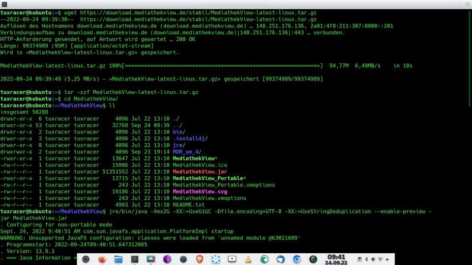

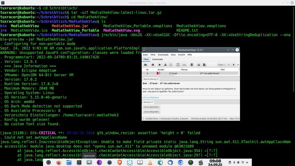

  • Gerade auf meiner 15.4 nachgestellt und was soll ich sagen:
    Funktioniert......
    Was sagt als User:
    java --version
    java --version
    openjdk 11.0.16 2022-07-19
    OpenJDK Runtime Environment (build 11.0.16+8-suse-150000.3.83.1-x8664)
    OpenJDK 64-Bit Server VM (build 11.0.16+8-suse-150000.3.83.1-x8664, mixed mode)
    Für den Inhalt des Beitrages 301607 haftet ausdrücklich der jeweilige Autor: Sauerland

  • Code
    2 | http-download.opensuse.org-2270fbd0 | openSUSE:Leap:15.4:Update | Yes | (r ) Yes | Yes | 99 | rpm-md | http://download.opensuse.org/update/leap/15.4/oss/ |
    Das ist doppelt. Kann raus.
    Mach mal als root:
    update-alternatives --config java
    Und stelle um auf Version 11.
