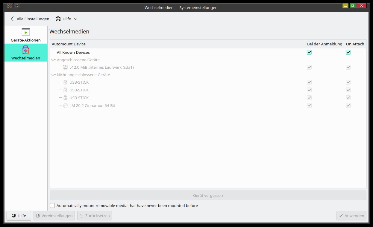

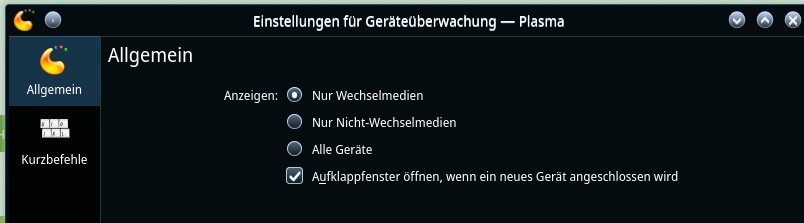

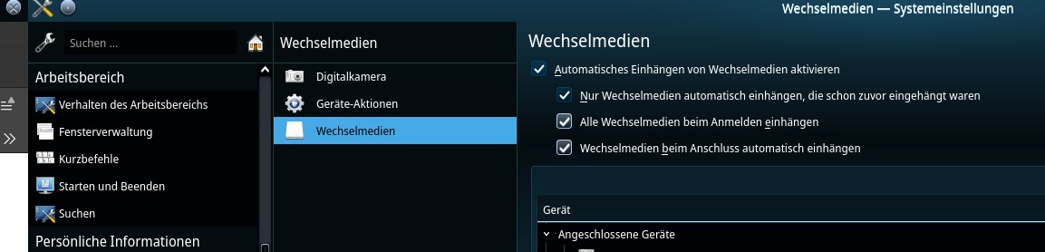

  • Systemeinstellungen----Hardware---Wechselmedien---Wechselmedien:
    Rechtsklick unten Rechts auf Geräteüberwachung-----Geräteüberwachung einrichten:
    Falls die Geräteüberwachung nicht angezeigt wird, Linksklick auf das kleine Dreieck unten rechts, dann erscheint ein Menü mit gerade ausgeblendeten Einträgen.
    Für den Inhalt des Beitrages 301846 haftet ausdrücklich der jeweilige Autor: Sauerland
