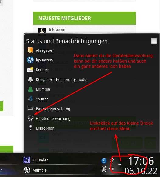

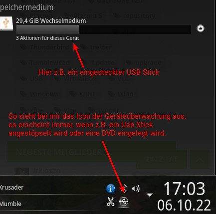

Guten Morgen,unter Linux Mint klappt es ja.Alle Karten funktionieren unter Leap nicht.Das Menue Gräteüberwachung(Vorgang von Sauerland) ist bei mir überhaupt nicht vorhanden-vielleicht liegt das Problem schon hier.
Was ergibt sich bei dir unter Einstellungen - Systemeinstellungen - Hardware - Wechselmedien ... ist das Menü vorhanden? Leider habe ich Tumbleweed, das muss also nicht bis auf den letzten Punkt mit deinem überein stimmen.
Bitte die Systemeinstellungen (systemsettings5) nicht als root aufrufen......

das Speichermedium wird einfach nicht erkannt.Das war ja meine Ausgangsfrage.Kein Mounten! Daher erscheinen diese (kleines Dreieck aufklappen,Abbildungen von Sauerland) ) Bezeichnungen erst gar nicht.

Aber zurück zum Thema ... bei mir wird da auch nichts angezeigt ... aber versuche einmal folgendes ...
Linksklick auf das Dreieck - Klick auf das Zahnrad neben Benachrichtigungen - Klick auf Einträge
Schau das mal durch ...
Nennt sich bei dir evtl Datenträger und Geräte??????
Siehe in dem Aufklappmenu.....
Genau, Datenträger und Geräte entspricht dem, was Sauerland in seinen Bildern gezeigt hat.
Wenn Du unten in der Taskleiste auf den Pfeil nach oben klickst und dort unter anderem "Datenträger und Geräte" angezeigt wird, musst Du mit der rechten Maustaste auf "Datenträger und Geräte" klicken, dann wird Dir das Fenster, das Sauerland bei sich eingestellt hat, angezeigt.
