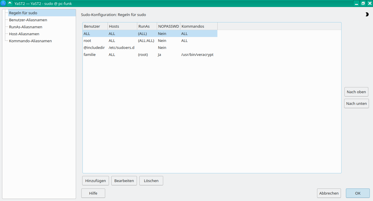

  • Ich habe das über das Yastmodul "Sudo" gemacht. (Muss nachinstalliert werden)
    Dieses hat dann folgendes generiert:
    VERACRYPTUSER ist der Benutzer-Aliasnamen (muß groß geschrieben werden). Diesen Alias nutzen die User tom und monica. Diese User müssen natürlich einen Account im System haben.
    Danke ThomasS für die Hilfe :) .
    "sudo" war bei mir installiert.
    Ich habe es jetzt auch eimal so, allerdings nur mit dem Benutzer "familie", versucht.
    Auch nach einem Neustart wird leider wird immer noch das root-Passwort abgefragt.
  • Hast du auch den Benutzer-Aliasnamen "familie" definiert?
    Der muss dann aber in GROSSBUCHSTABEN angegeben werden.
    Für den Inhalt des Beitrages 302369 haftet ausdrücklich der jeweilige Autor: ThomasS
    ... nein, ich habe keine Benutzer-Aliasnamen definiert.
    "famiie" ist ein Benutzer im System, den es auch gibt und der mit VeraCrypt Container ohne root-Rechte einbinden sollen könnte.
