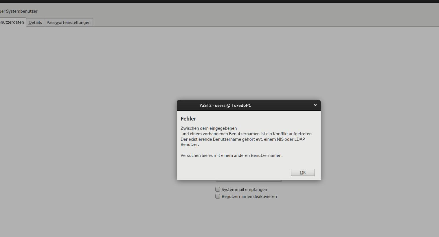

    Bei meinem Versuch, hps2 in der Gruppe kvm und qemu einzutragen kam folgende Fehlermeldung: siehe screenshot.

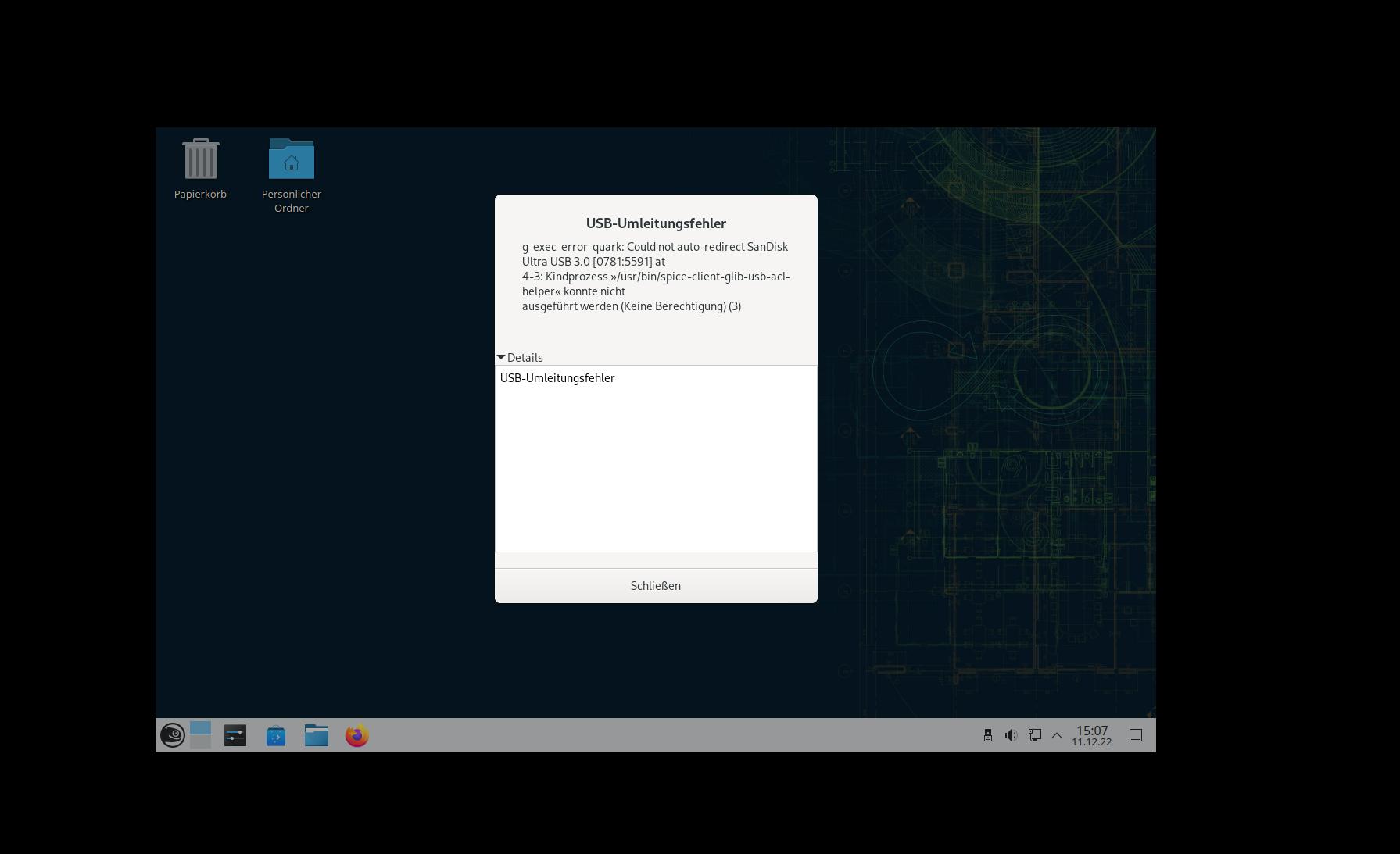

    Beim Einstecken eines USB 3.0 kam die beiliegende Fehlermeldung (screenshot).
  • Also, deine VM läuft jetzt wieder und lediglich ein USB-Gerät wird nicht durchgereicht?
    Wenn dem so ist, dann noch...
    chmod u+s /usr/bin/spice-client-glib-usb-acl-helper
    ...gefolgt von einem Reboot.

  • in der virtuellen Maschine? Ich vermute im Terminal des Hosts, oder? Als root?
    Danke für Deine Rückantwort!
    Ach ja die VM läuft, nur der UDB-Stick wird abgelehnt.
