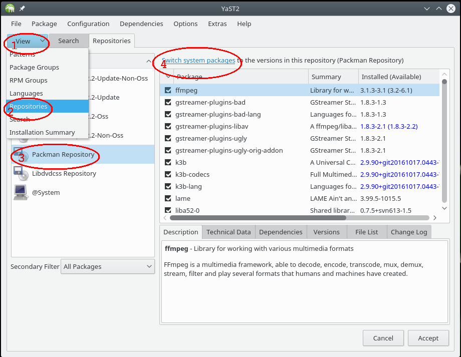

Ich habe folgende Seiten / Anleitungen befolgt:
Multimeda Codecs unter openSUSE 15.4 installieren
Multimedia Codecs unter openSUSE 15.4 nachinstallieren.
gnulinux.ch
13. Multimedia Codecs - Install Support for restricted codecs including MP3, DVD, WMA, WMV, MOV etc.
Aber es kommt nur Ton und Xine meint, das Formt (H264 avc1) wird nicht unterstützt.
Also die üblichen "auf Packman" umstellen, dups, change-vendor etc. meine ich durchgeführt zu haben.
