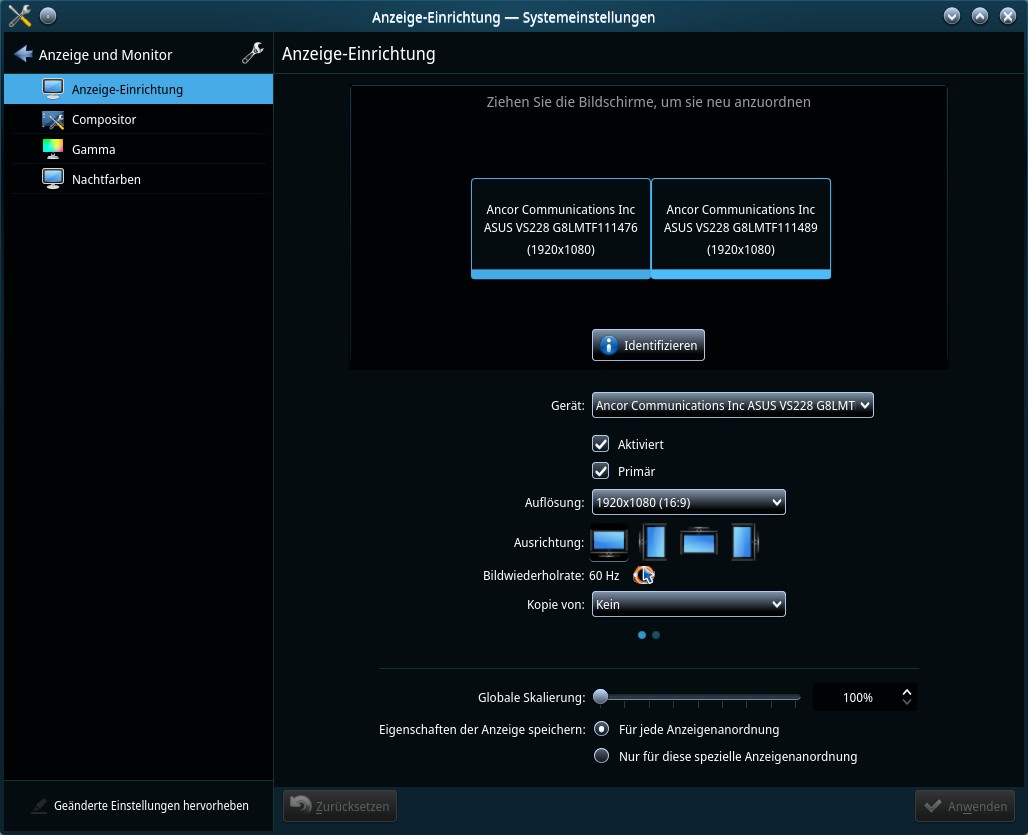

  • Habe ich. Aber genau diese Einstellung verstellt sich jedes Mal wenn ich unter Linux den 2. Bildschirm dazu schalte.
    Dann ist grundsätzlich der falsche als primär eingestellt und ich muss es in den Systemeinstellungen erneut umstellen.

  • Also Tool ist installiert, eingestellt, das Script gespeichert und im Autostart abgelegt.
    Aber es gibt ein Problem, was sich ergab, als ich mir das Ganze genauer angesehen habe.
    Das Verstellen passiert bei mir nicht beim Systemstart - so das die Scriptausführung im Autostart eigentlich fast nicht nötig ist; denn da funktioniert alles super.
    Es ist eben eher, wenn ich im Laufenden Betrieb den linken Bildschirm für etwas anderes brauche. In dem Falle deaktiviere ich den Screen über Win+P, da sich sonst u.U. Fenster auf dem Screen öffnen oder auch mal, wenn man zu fix ist, die Maus auf dem Bildschirm verschwindet, der gerade nicht aktiv ist. Daher sage ich meinem System "Bitte nur mit einem Schirm arbeiten". Schalte ich dann den 2. wieder dazu, ist alles verstellt.
    Daher habe ich mir das Script als Verknüpfung auf den Desktop gelegt. Funktioniert erstmal. Frage ist nur, ob man das noch automatisieren kann ?
    Gruß
    SuseRookie20
    Edith:
    Ich habe gerade mal das Brett vor meinem Kopf entfernt und mir einfach 2 Scripte gespeichert und auf dem Desktop verknüpft. Mit jeweils dem Monitorprofil (1 oder 2 Bildschirme), wie ich es gerade brauche. Jetzt kann ich die nötige Anwahl direkt vom Desktop aus vornehmen und alles ist eingestellt, wie es sein soll.
    Falls jemand noch einen besseren Vorschlag hat, bin ich dafür offen. Da das grundsätzliche Problem aber erstmal gelöst ist, markiere ich den Thread als erledigt.
