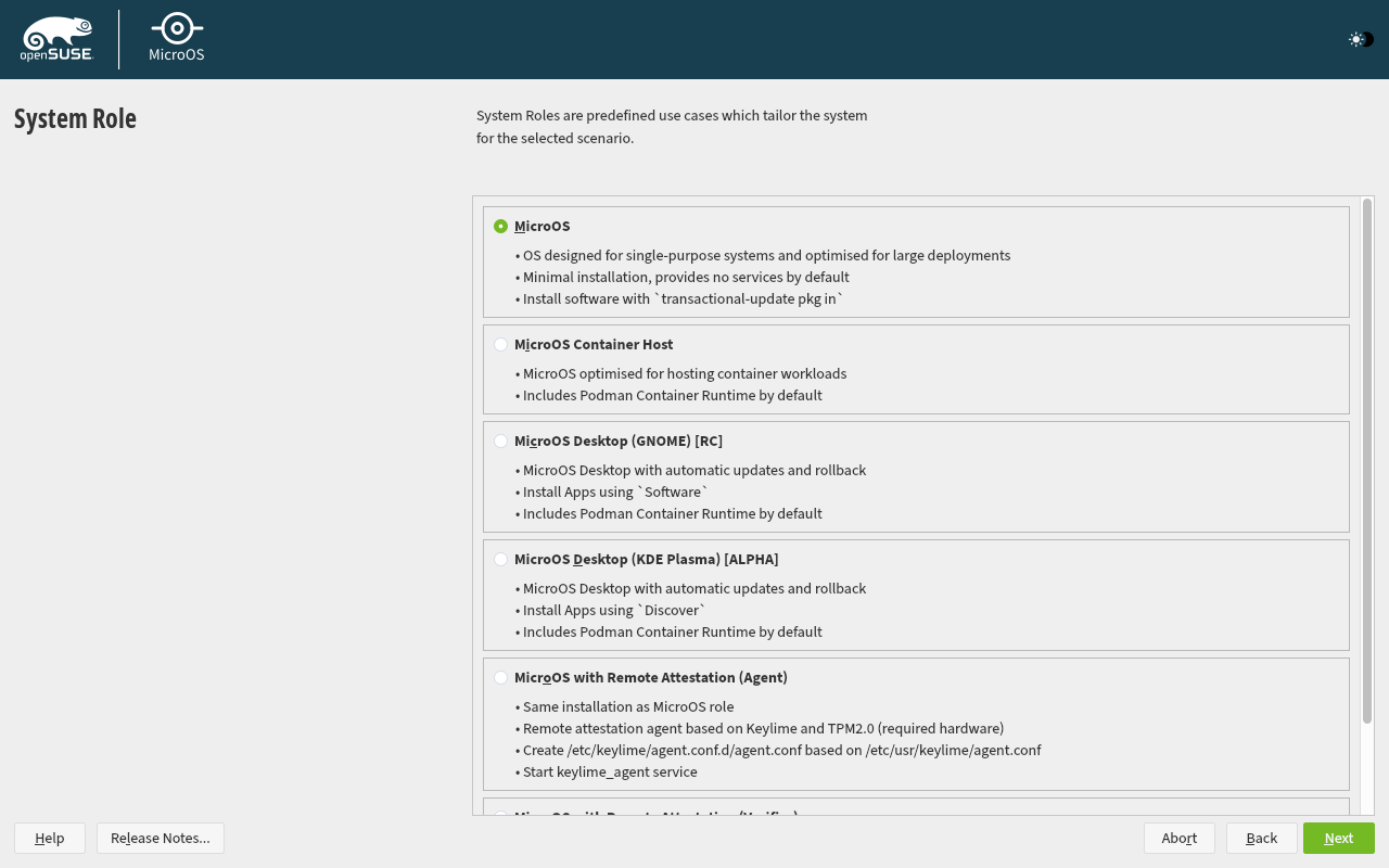

  • Installiert man zuviel mit transactional-update ist die Systemsabilität gefährdet, wenn ich das richtig interpretiere.
    Hängt das nicht von der vordefinierten System-Role ab, mit der man installiert hat?
    https://static.lwn.net/images/2023/microos-installer.png
    Ich habe z.B. den KDE-Desktop installiert.
    Gruß Jürgen
