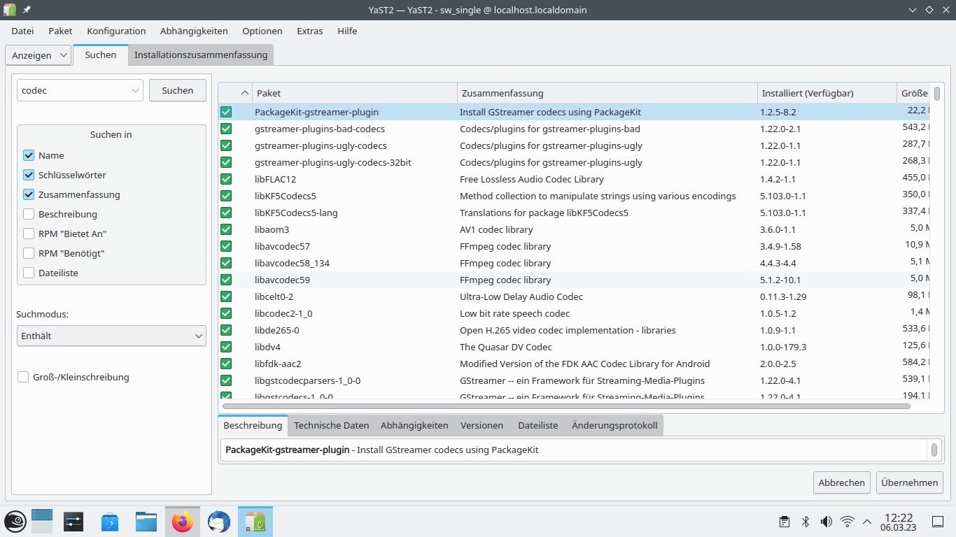

    Ich nehme an, ja, zumindest die wichtigen: die gstreamer-plugins-bad... codecs und das PackageKit-gstreamer-plugin

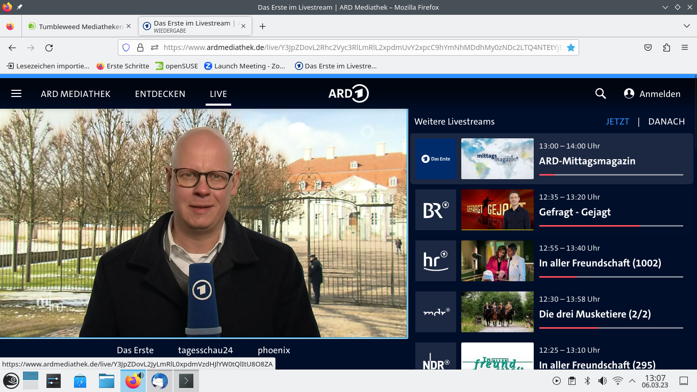

  • Habe gerade beide Mediatheken probiert. Läuft. Gib mal einen Link zu dem Beitrag der diese Meldung bringt.
  • Läuft bei mir. Habe ja auch Tumbleweed. Poste mal bitte ...
