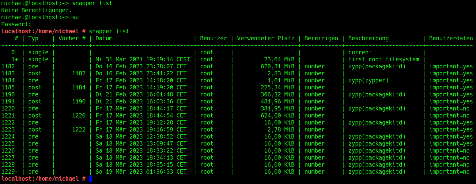

  • Hi allerseits! Seit etwa einem Jahr habe ich 15.4 auf meinem Laptop installiert und bis gestern lief alles (fast) wie geschmiert. Nun aber gestern konnte ich meinen Computer nicht starten. Nachdem GRUB bestätigt wurde zeigt mein Bildschirm die Meldung "acpi MSFT0101:00: platform device creation failed: -16". Ein Cursor blinkt kurzzeitig und dann nicht mehr, das Ganze hängt sich auf. Ich schalte den Computer aus, dann wieder ein, und bevor sich das Prozedere wiederholt wähle ich die Option "Start bootloader from a read-only snapshot". Dann funktioniert es wieder, alles läuft. Allerdings kann ich keine Updates etc. vornehmen, da ich mich im Modus read-only befinde. Kann jemand helfen? Vielen Dank im Voraus, Michael

  • Wenn du von einem lauffähigen Snapshot gebootet hast, musst du gibst du folgenden Befehl als root ein:
    snapper rollback <nummer>
    Diese Nummer findest du in der Auswahl der Snapshots zum booten.
    wird auch mit
    snapper list
    angezeigt. Ebenfalls als root einzugeben.
    Dann ist es wieder beschreibbar, oder nach einem reboot.
    Habe ich jetzt nicht so genau im Kopf.
