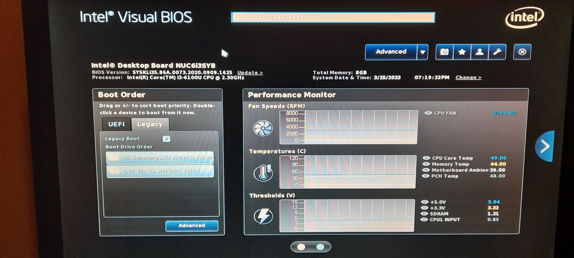

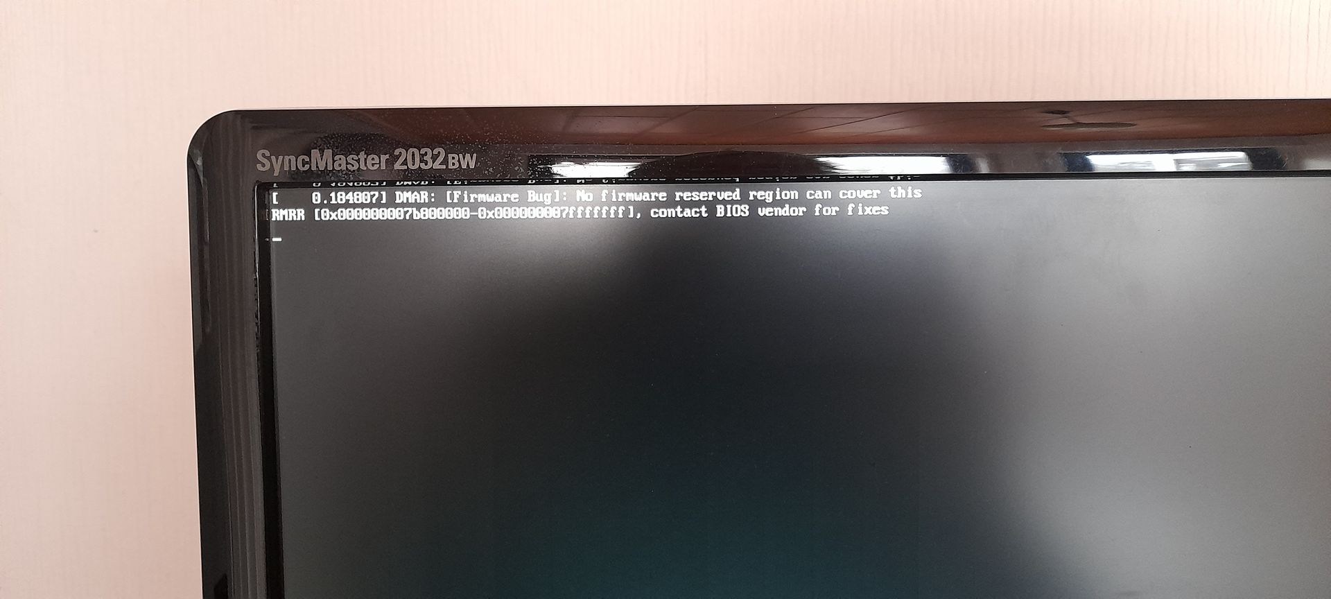

    ich hoffe jemand kann mir bei mein Problem helfen.
    Ich habe ein upgrade von Leap 15.3. auf Leap 15.4 mit zypper update gemacht.
    Dieser lief soweit gut durch aber nach den reboot kommt jetzt ein BIOS fehler und es geht nict weiter

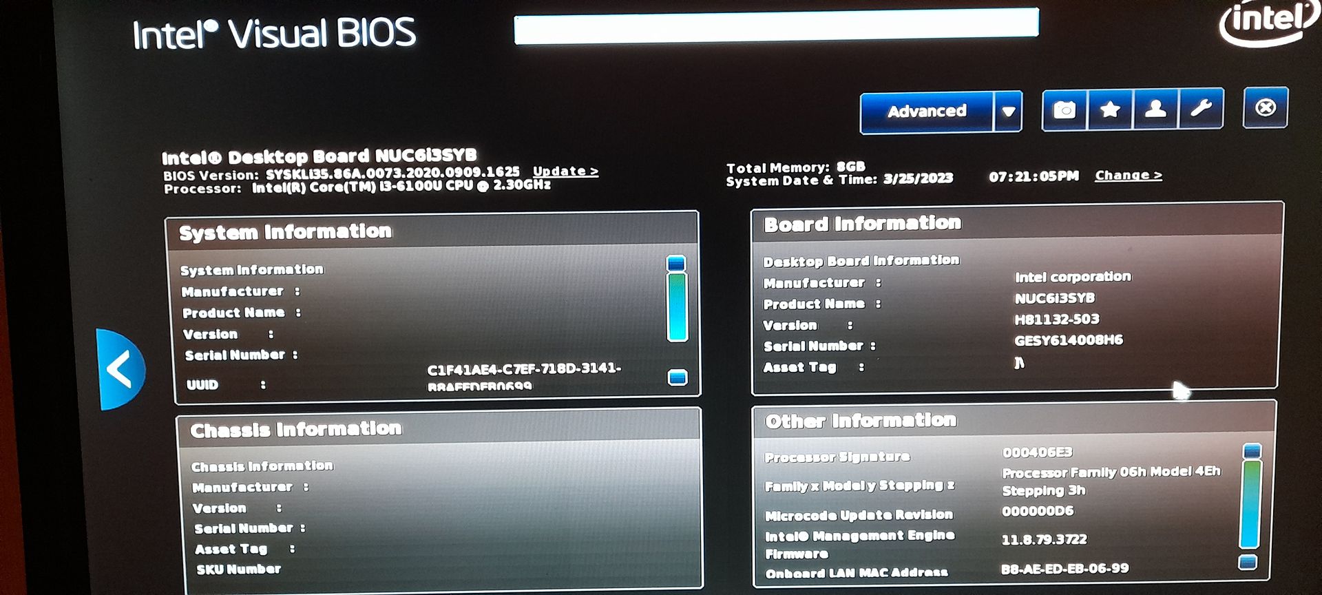

    Das BIOS habe ich vor ein paar Jahren gemacht und sollte relativ aktuell sein .
    Mein Rechner ist ein Intel NUC6i3SYB und BIOS version 0073
    weitere info in den Bildern

  • Ich habe dasselbe Problem. Um den 18.3. herum habe ich wie immer alle Updates aufspielen lassen. Danach konnte ich Leap 15.4. nicht mehr starten. Der Grund liegt in dem neuen Kernel 21 - 49 statt 21 - 46. Wenn Du Deine Installation mit dem Betriebssystem brtfs installiert hast, so findest Du im Bootmenü einen zusätzlichen Eintrag mit den verfügbaren Schnappschüssen. Dann also den Schnappschuss 21 - 46 wählen. Es stehen aber noch andere Zeichen drin, wirst es jedoch sicher finden. Ich habe den neuen Schnappschuss noch nicht liquidiert, und so startet mein System - wenn ich nicht aufpasse - automatisch mit 21 - 49, also ist immer etwas Eile geboten. Der Rechner lässt sich dann auch nur mit dem Netzschalter (Hard-Reset) wieder anhalten. Es sind Profis gefragt, sich mit SUSE auseinander zu setzen. An anderer Stelle hatte ich schon berichtet, kam aber einfach nicht auf Schnappschuss oder Snapper - Snapshot usw.
    Viel Erfolg wünscht Wolfgan38
