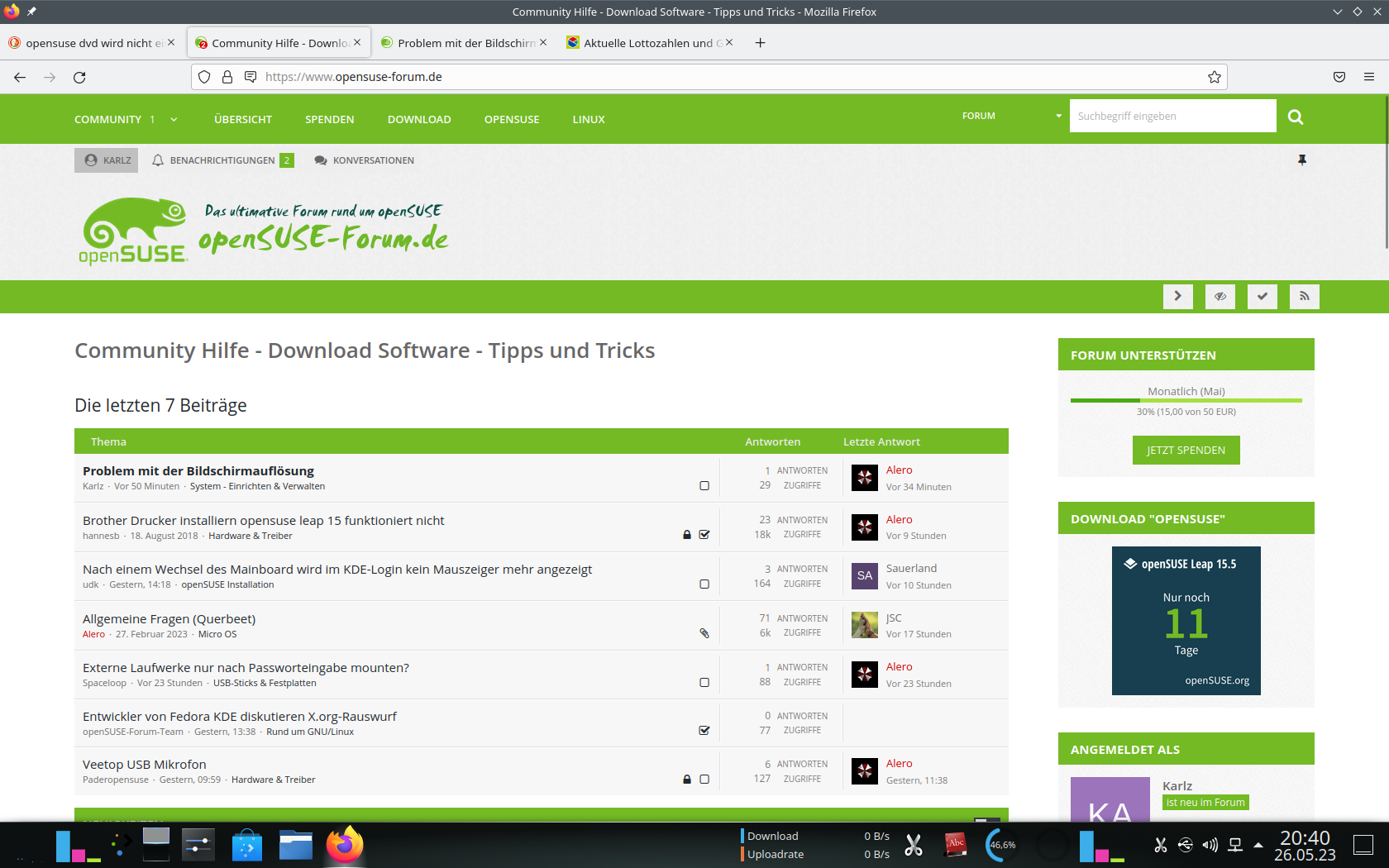

  • Oh je, ich wollte doch nicht schreien! Dachte es wäre im Text hilfreich.
    Ich sehe bei mir aber keinen Eintrag zu einem neuen Thema (siehe Bild).
    Grafikprozessor AMD RS880 , den Rest habe ich hier noch nicht gefunden. Ist ja alles anders als bei Windows.
  • Gehe in das zu deinem Problem passende Unterforum, dort mittig gibt es den Button: + neues Thema
