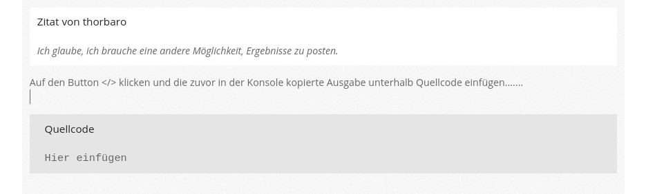

  • Poste mal als User:
    zypper se -si virtualbox kernel
    uname -a
    zypper lr -d
    Benutze bitte für jeden Befehl einen eigenen Code-Tag:

  • Ich glaube, ich brauche eine andere Möglichkeit, Ergebnisse zu posten.
    Auf den Button </> klicken und die zuvor in der Konsole kopierte Ausgabe unterhalb Quellcode einfügen.......
    ergibt:
    Hier einfügen
    Für den Inhalt des Beitrages 306523 haftet ausdrücklich der jeweilige Autor: Sauerland
