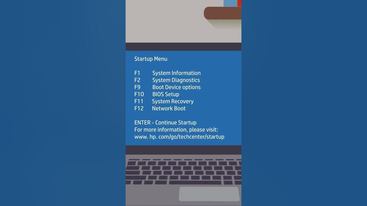

  • BIOS auf Default Werte setzen? Wenn der Rechner anfängt zu booten F10, F2, F6, ESC oder ähnliche Tasten ausprobieren damit du in das BIOS kommst.
    So öffnen Sie das Bios auf Ihrem HP-Computer | @HPSupport #shorts
    Sie können auf das BIOS-Menü Ihres HP Computers entweder über eine fn-Taste beim Start oder über die Navigation in Windows 8, 10 oder 11 zugreifen. Dieses Vi...
    www.youtube.com
