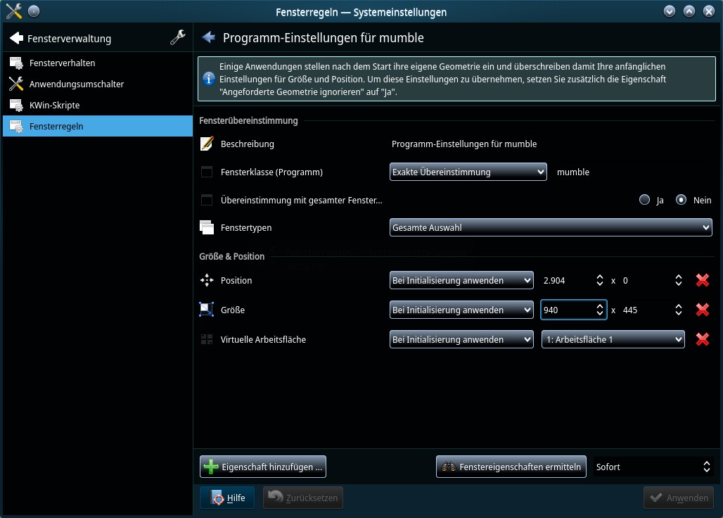

  • Du kannst:
    Den Punkt der linken oberen Ecke im Bezug auf deinen Monitor einstellen
    Größe einstellen
    Start auf Arbeitsfläche X einstellen
    Start auf Bildschirm (Monitor)X einstellen
    Wenn du so etwas eingestellt hast, erscheint dies auch in Systemeinstellungen----Fensterverwaltung-----Fensterregeln

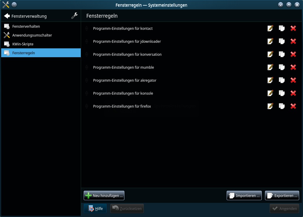

    Hier mal bei mir:
    Und nun Mumble:
    Die Position bei Mumble ergibt sich:
    Ich benutze 2 Monitore nebeneinander mit 1920x1080 Auflösung.
    Das Fenster von Mumble (linke obere Ecke) startet jetzt bei von links oben (0x0) gesehen
    2904 (1920+984) d. h. auf dem zweiten Monitor bei Punkt 984
    Die Breite beträgt dann 940 Punkte (ich weiß, etwas mehr als 1920.....)
