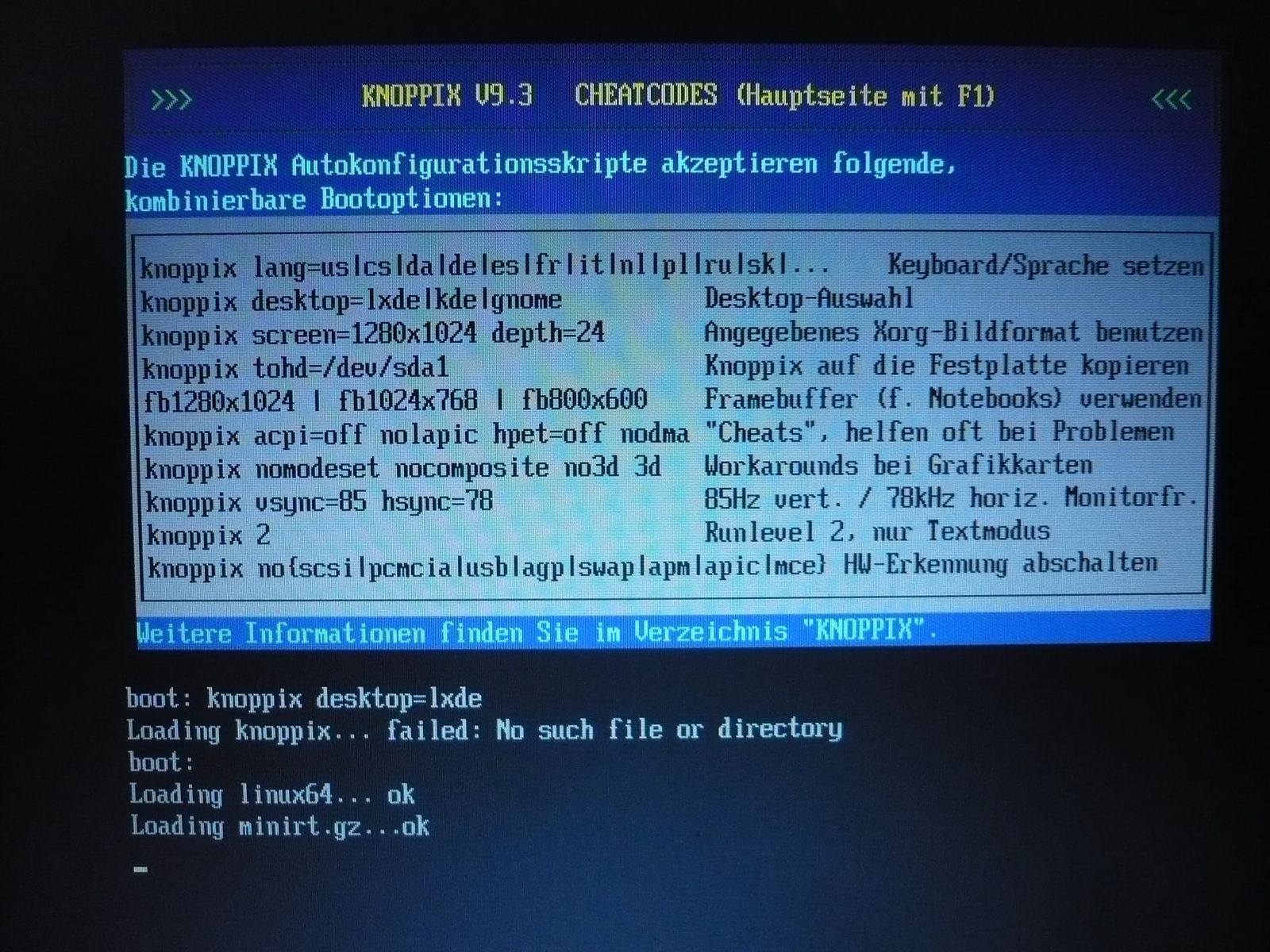

knoppix desktop=lxde hat es leider auch nicht gebracht.( siehe Bild oben)

Wenn ich die Fehlermeldung lese ... da kann doch nur mit dem Stick was nicht stimmen ...
No such file or directory
Das ist doch eindeutig!!
Ich hatte den genau gleichen Fehler ja auch schon mit dem alten Knoppix-Stift. Das kann es nicht sein!

Evtl interpretiert Knoppix ja das von deiner Tastatur eingegebene Leerzeichen zwischen knoppix und desktop=lxde bei knoppix desktop=lxde(alles Kleinschreibung) ja als Return?????
