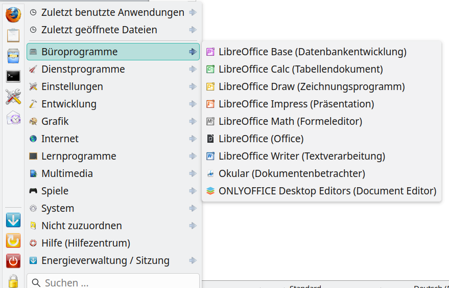

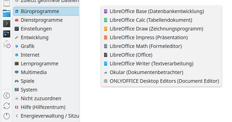

    Seit dem vorletzten Upgrade habe ich sehr große Leeräume zwischen dem Hauptmenu für Programme im Anwendungsstarter und den Untermenüs.
    Zum besseren Verständnis habe ich einen Sceenshot beigefügt.
    Es ist egal, welches Theme ich wähle, es ist immer das selbe Ergebnis.
    Mir geht das Untermenü immer verloren, wenn ich nicht ganz superschnell mit dem Cursor da rüber rutsche.
    Auf dem root-Desktop habe ich das nicht.
    Wo gibt es eine Konfiguration, wo ich diesen Leerraum weg bekomme?
    Und was müsste ich dort eintragen?
    Vielleicht kennt sich ja jemand aus - ich wäre sehr dankbar.

    Ich habe einen neuen User angelegt und dort ist alles OK, so wie es sein soll., ohne Leeräume.
    In meinem Haupt-User, also dem wo es so große Leerräume gibt, habe ich unter Anzeige und Bildschirm folgende Änderungen vor einiger Zeit gemacht:
    Anzeigegröße geändert auf 1600x900 - wenn ich es auf die vorherige Größe ändere (1920x1080) bleibt es leider dennoch bei den Leerräumen.
    Die Größe der Schriftarten habe ich alle auf 14 pt gesetzt. Wenn ich es rückgängig mache auf die default-pt-Größen, bleibt es leider dennoch bei den Leeräumen.
    Viele Grüße von Wero

    Habe eben durch Zufall entdeckt, dass man die Breite des Hauptmenüs mit der Maus seitlich vergrößern kann.
    Damit hatte ich nun gar nicht gerechnet.
    Nach der Vergrößerung der Breite tauchen auch die Pfleile wieder auf, die auf das Untermenü zeigen - und der Leeraum ist weg.
    Es war ganz einfach.
    Danke für den Austausch, den brauchte mein Hirn wohl...
    Ich hoffe es hilft allen, die mal ihre Schriftgrößen verändern wollen und nun wissen, dass sie auch die Breite des Hauptmenues verbreitern können mit der Maus.
