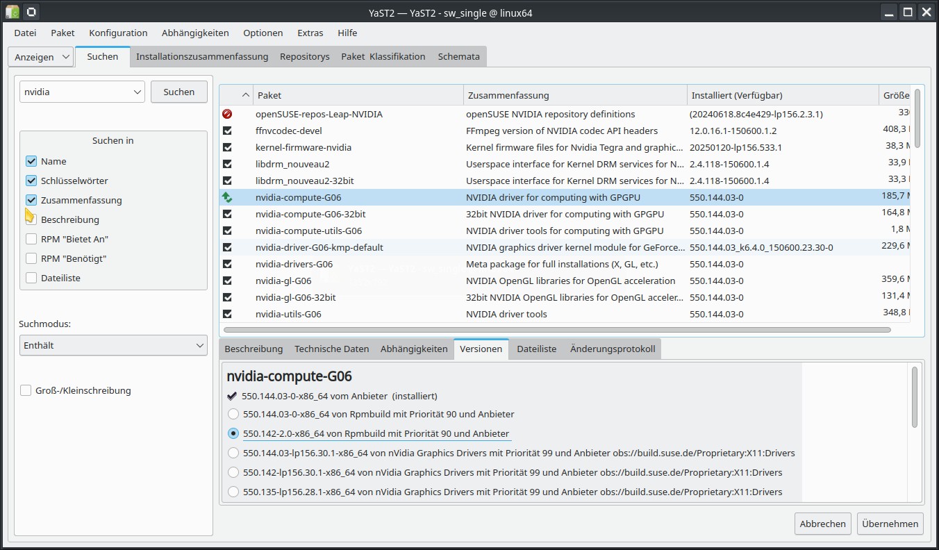

  • Kann man denn in Yast so einfach zurückgehen?
    Beim Nvidia Repo, ja.
    In Yast nach Nvidia suchen, den ersten Treiber anklicken und unten rechts auf Versionen klicken und dann vorn auf die entsprechende Version klicken.
    Muss du für alle installierten Nvidia Pakete aus dem Nvidia Repo machen, die Version muss übereinstimmen.
