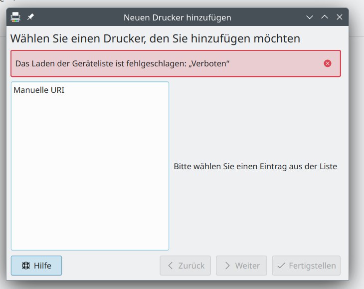

  • Mein Drucker Canon Pixma G6050 lässt sich nach wie vor nicht installieren. Canon bietet mir Linux-Treiber an, allerdings nur für Debian. Wenn ich über YAST gehe und die IP Adresse des Druckers eingebe, folgt eine lange Angebotsliste von Treibern allerdings nur bis Pixma G4xxx.
    Wenn ich direkt über Systemeinstellungen > Drucker gehe, wird mir der Zugang verweigert (s. beigefügte jpg-Datei.) Ich weiß also nicht einmal, ob der fehlende Treiber das Problem ist oder „nur“ die Zugangsberechtigung.

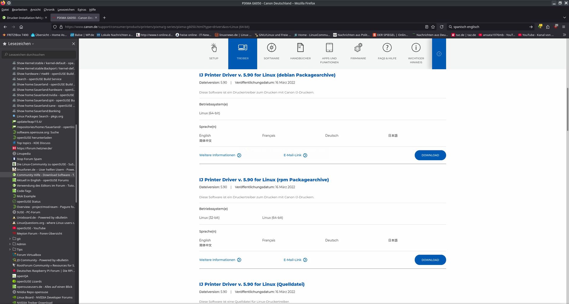

    Wenn ich auf obigen im Beitrag #13 von mir geposteten Link klicke, als Betriebssystem Linux 64 Bit aussuche, erscheint:
    Das rpm kann man herunterladen und installieren.......
    Für den Inhalt des Beitrages 318995 haftet ausdrücklich der jeweilige Autor: Sauerland

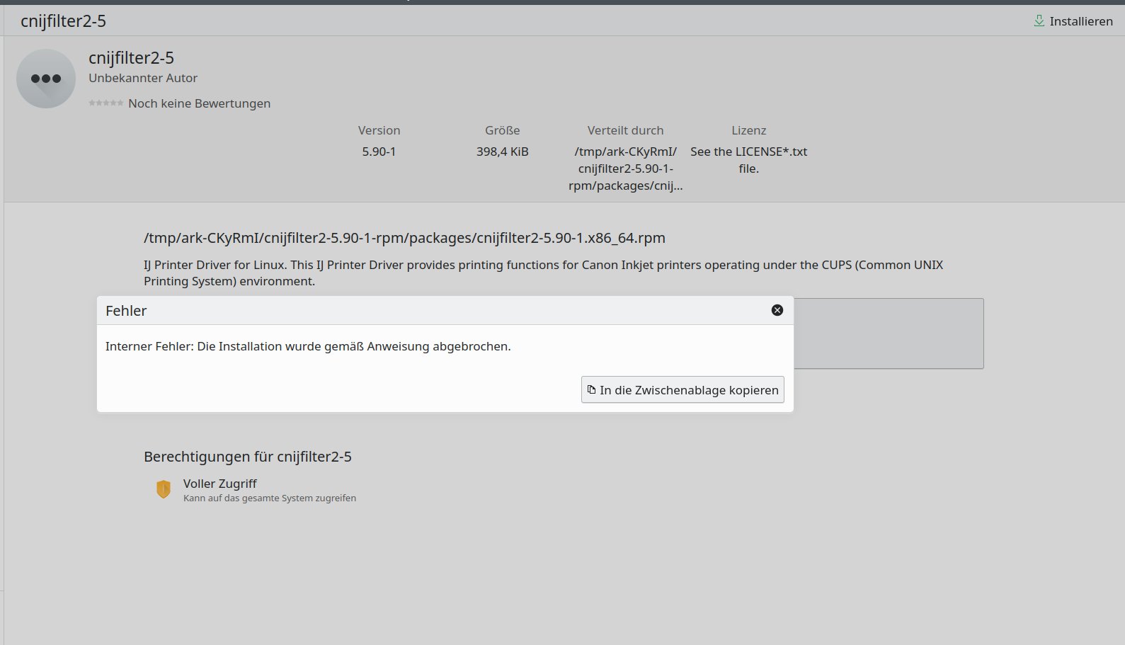

  • Klicke im Firefox auf den obigen Link, gebe als Betriebssystem linux64 ein, scrolle runter zu dem Download Button des rpms, klicke auf Download und speichere das rpm in deinem Downloads Ordner ab.
    Danach öffne ein Terminal und entpacke den Treiber
    tar -xf Downloads/cnijfilter2-5.90-1-rpm.tar.gz
    werde nun in eben diesem Terminal/Konsole mit su und root Passwort zu root,und installiere den Treiber mit:
    Wichtig ist hierbei das Überprüfen der Signatur zu ignorieren, da ja kein Signaturschlüssel von Canon vorliegt.

  • Muss ich in Zeile 3 "stephan" durch mit ROOT-Passwort ersetzen?
