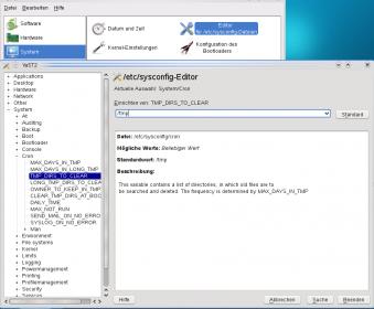

    Hier wird dann in das betreffende Tmp-Verzeichnis:
    →→ System | →→ Cron
    gewechselt.
    Dort wird dann im Verzeichnis welches gereinigt werden soll nachgeschaut ob auch das richtige drin steht.
    Das wäre unter dem Punkt:
    →→ TMP_DIRS_TO_CLEAR
    dort sollte im »Editor« auch der richtige Ordner ( /tmp ) angegeben sein, was »Rechtsseitig« zu sehen sein ist.
    Schaut hier das Bild

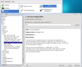

    Als nächstes sagen wir »Cron« wann dies seinen »Job« machen soll und dieses »Tmp-Verzeichnis» Leeren soll.
    Und das geht dann 3 Zeilen tiefer unter dem Punkt:
    →→ CLEAR_TMP_DIRS_AT_BOOTUP
    dort wird vom Voreingestellten »No« auf jetzt gewollte »Yes« geändert bzw muss das da eingetragen werden ( Siehe Rechtsseitig die betreffende Zeile →→ yes ←← ).
    Das sieht dann so aus:
    Ist das getan, wird mit »Beenden« der »Editor« wieder geschlossen.
