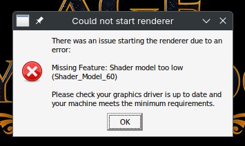

    Nachdem ich Tumbleweed ca. 1 Woche lang genutzt habe, wollte ich ein paar Spiele in Steam spielen. Das Spiel "Age of Mythology Retold" warf mir beim Start den folgenden Fehler entgegen.
    Fehlermeldung:
    Missing Feature: Shader Model too low (Shader_Model_60)
    Das Spiel startete nicht.

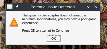

    Danach versuchte ich das Spiel "Age of Empires: Definitive Edition" und erhielt wieder einen Fehler.
    Fehlermeldung:
    The system video adapter does not meet the minimum specifications, you may have a poor game experience.
    Zumindest startete dann das Spiel. Aber es gab stotternden Sound und sehr schlechte Performance.
