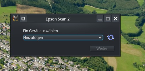

    ich benutze einen PC mit Intel-Multicore-Prozessor und 8 GB RAM mit dem Betriebssystem Opensuse Leap 15.6 . Auf meinem PC habe ich mehrere Benutzer für die ganze Familie angelegt. Mein Epson XP-7100, nur am LAN angebunden, betreibe ich schon Jahre lang mit den Treiber und der Scannersftware, welche ich vom Epson-Repositry herunter geladen habe. Bisher habe ich es immer nur unter meinem Benutzer-Account benutzt. Dort funktioniert alles super. Es besteht jetzt die Notwendigkeit, den Sanner auch unter den anderen User-Accounts zu benutzen. Leider funktioniert es nur unter meinem Accout. Bei den anderen Benutzern Startet Epsonscan2 mit dem Fenster, in dem man die IP-Adresse des Scanners eingibt. Nach dem Klick auf den Weiter-Botton schließt sich das Fenster und nichts passiert mehr.

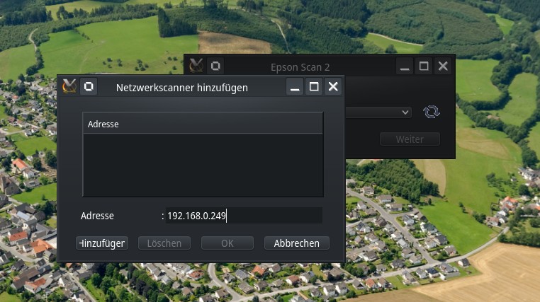

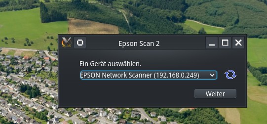

  • Benenne einmal das Epson Verzeichnis bei dem nicht funktionierenden User um, als User ausgeführt::
    mv ~/.epsonscan2 ~/.epsonscan2bak
    danach als User ausgeführt:
    epsonscan2
    dann hinzufügen und unten die IP des Scanners eingeben:
    hinzufügen und OK klicken und:
    Danach dauert es etwas, bis der bis die Oberfläche von Epsonscan2 aufpoppt.

  • Hallo Sauerland,
    nach dem auf "Weiter" klicken passiert nun nichts mehr. Die Fenster für die Eingabe der IP-Adresse des Scanners haben sich geschlossen. Mehr tut sich am Epsonscan2 der anderen User des PC's nicht.
