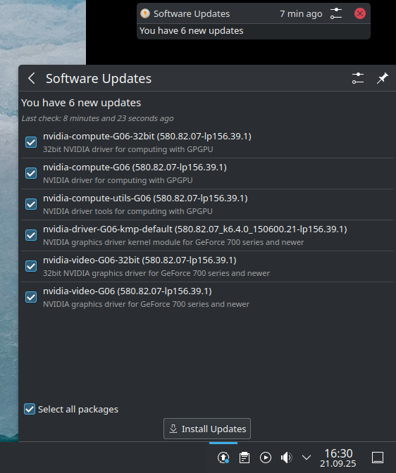

    Ich habe aktuell Probleme mit Leap 15.6 in Verbindung mit einer nvidia GT1030 und dem Update auf die Treiber Version 580. Das hatte ich im Frühjahr schonmal (damals mit Tumbleweed), was dazu führte, dass ich wild nvidia Kram deinstalliert, dann irgendwann gar keine GUI mehr hatte und das System mit Leap neu installiert habe.
    Nun lief das System bis vor ein paar Tagen und einem nvidia Update problemlos. Ich hatte nicht viel Zeit und habe ohne genauer hinzuschauen einfach bestätigt und installiert. Es kamen wieder die üblichen, gefühlten 80 Klicks die Vereinbarungen von nvidia zu akzeptieren und das Update lief ohne Probleme durch.
    Nach dem Neustart war dann wie schon Monate zuvor wieder das Problem, dass die Bildschirmauflösung fix bei 1280x1024@60Hz war und sich nicht über das menü nicht ändern ließ. Normal sind 3440x1440@120Hz bei meinem Monitor.
    Ich habe dann jetzt dochmal etwas gesucht und in einem Forum gefunden, man soll nidia-utils-G06 installieren, was ich auch über Yast getan habe. Das ging aber nur mit einem Downgrade der Treiber auf die Version 550. Ohne groß etwas zu erwarten habe ich danach den Rechner neu gestartet und siehe da, Auflösung und refresh Rate sind wieder wie es sein sollte 3440x1440@120Hz, Problem somit erstmal gelöst.
    Ich frage mich jedoch was mit der Version 580 los, ob mir das wieder passiert und warum ich laut Yast nun scheinbar beides installiert habe und alles wasmit Version 550 zu tun anders farblich blau ist im Yast?
