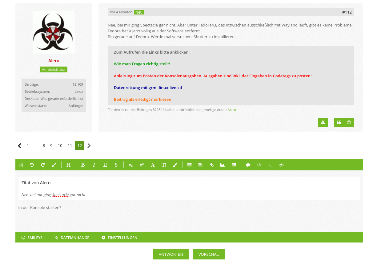

  • Nee, bei mir ging Spectacle gar nicht. Aber unter Fedora43, das inzwischen ausschließlich mit Wayland läuft, gibt es keine Probleme. Fedora hat X jetzt völlig aus der Software entfernt.

    Start von Spectacle Fehlgeschlagen. Kannst du mit der Meldung irgend etwas anfangen?
    Could not activate remote peer 'org.kde.spectacle': startup job failed
    Das sagt die Konsole:
    Unter Wayland benötigt Spectacle KDE Plasmas KWin-Compositor, welcher nicht Verfügbar sein zu scheint. Nutzen Sie Spectacle unter KDE Plasma oder verwenden Sie ein anderes Programm für Bildschirmfotos.
    Läuft Leap bei dir wieder in der VM? kwin-wayland finde ich nur für deepin.
