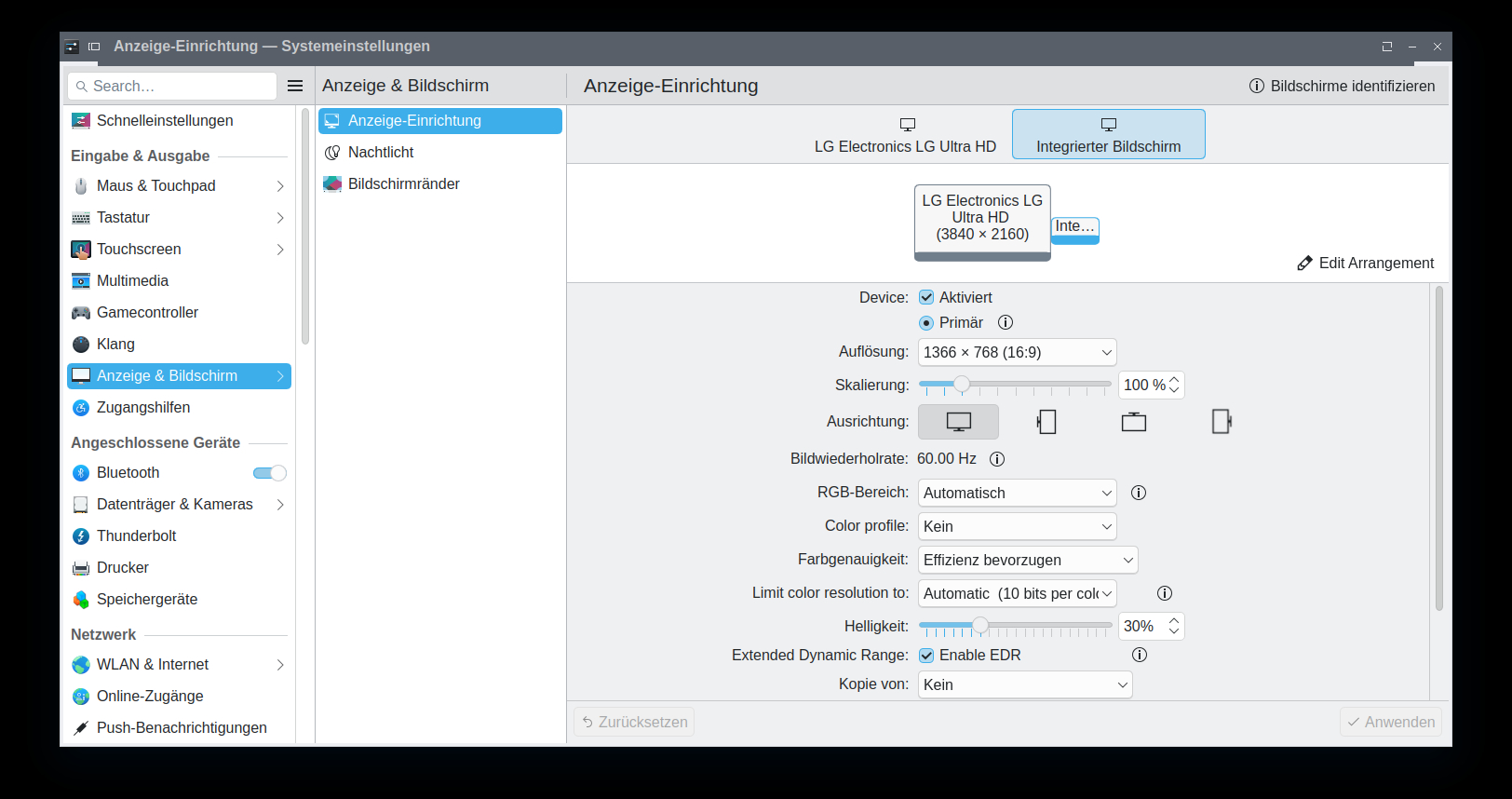

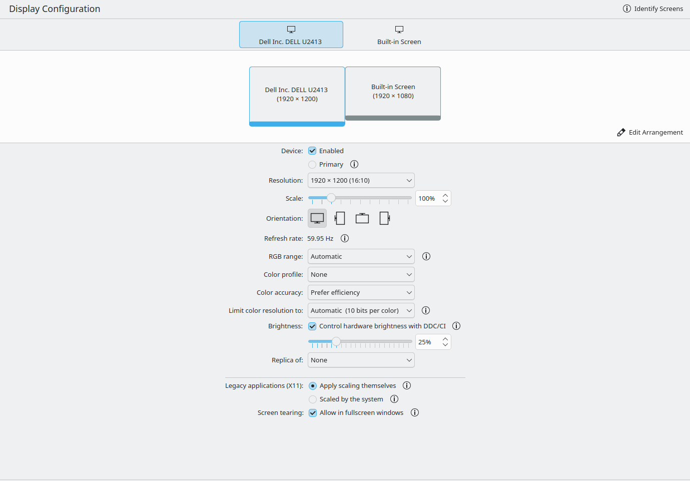

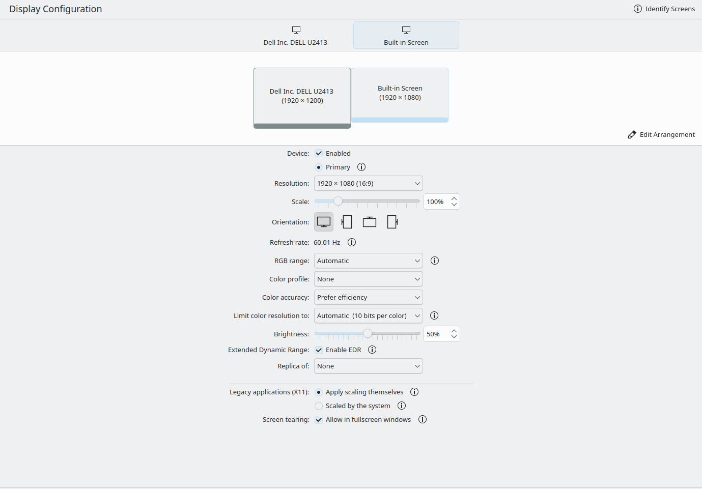

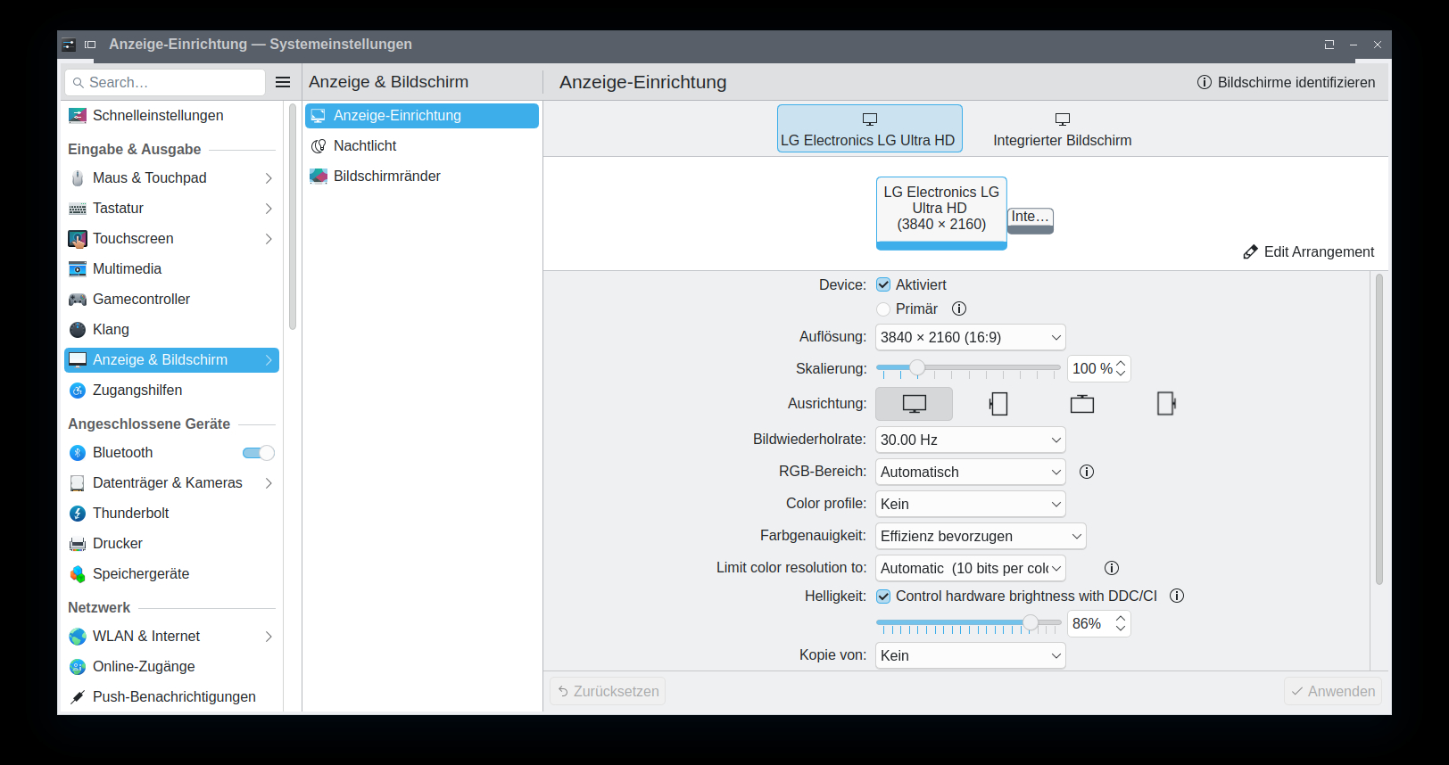

  • Mach's nicht so umständlich, liefere einfach Bildschirmfotos aus "Systemeinstellungen" für beide Monitore, so wie ich sie geliefert habe. Wenn der Laptop-Monitor der primäre ist, müsste das System immer über den Laptop-Monitor gestartet werden.
    Für den Inhalt des Beitrages 322934 haftet ausdrücklich der jeweilige Autor: matbhm
    Na bitte, wenn es denn hilft gerne. Der Dell ist der sekundäre Bildschirm...
