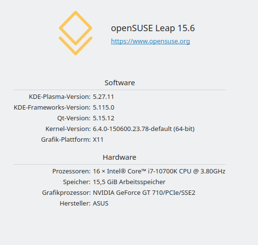

  • Danke für die Unterstützung, die Installation ging probemlos über die Bühne, aber!!!
    Nach dem Neustart zeigte mir Grub openSuse Leap 16.0 an. Ein beherztes Enter und für die nächsten 40 Minuten konnte ich das kreisende Symbol beobachten, ohne dass auf die Festplatte zugegriffen wurde. Also 5 Sekunden auf den Einschaltknopf gedrückt und wieder eingeschaltet.
    Nun habe ich die Zeile "Advanced options for openSuse Leap 16.0" gestartet:
    Die Einträge :
    "openSuse Leap 16.0, with Linux 6.12.0-160000.7-default",
    "openSuse Leap 16.0, with Linux 6.4.0-150600.23.78-default" und
    "openSuse Leap 16.0, with Linux 6.4.0-150600.23.73-default"
    funktionierten ebenso wenig (nur das kreisende Sybol).
    Der Eintrag "openSuse Leap 16.0, with Linux 6.12.0-160000.7-default (recovery mode)" lieferte mir, auf meinem System mit zwei Bildschimen, auf einem Bildschirm die Anmeldemaske.
    Passwort eingetragen und Enter, Bildschirm wurde schwarz und nach ca. 0,5 Sekunden kam die Anmeldemaske wieder, usw.
    Also habe ich es mit den Einträgen:
    "openSuse Leap 16.0, with Linux 6.4.0-150600.23.78-default (recovery mode)" und
    "openSuse Leap 16.0, with Linux 6.4.0-150600.23.73-default (recovery mode)" versucht.
    Beide verhielten sich gleich.
    Nachdem der Bildschirm mit Scripten durchgelaufen war und der Eingabe von Strg+D und einem nächsten Script kam die gewohnte Anmeldemaske (nur in anderer Hintergrundfarbe) und der Rechner lief hoch wie er sollte, aber!!!
    Der Rechner reagiert so träge, dass er nicht zu bedienen ist.
    Mit sehr viel Geduld gelang es mir den Systemmonitor zu starten.
    Der Prozessor ist zwischen 97,8% bis 100,0% ausgelastet. Ein Programm "Bachground Services" benötigt ca. 93 - 98% und belegt im Speicher ca. 2,7 GiB.
    In der Prozessmaske sieht man, dass das Programm "kwin_wayland" der Übertäter ist.
    Was muss ich tun um wieder einen arbeitsfähigen Rechner zu bekommen?
    MfG Uwe

  • In Leap 16.0 gibt es nur den G06 Treiber und deine Grafikkarte ist dafür zu alt.
    Ich würde jetzt die Nvidia Pakete deinstallieren ( auch openSUSE-repos-Leap-NVIDIA) , außer kernel-firmware-nvidia.
