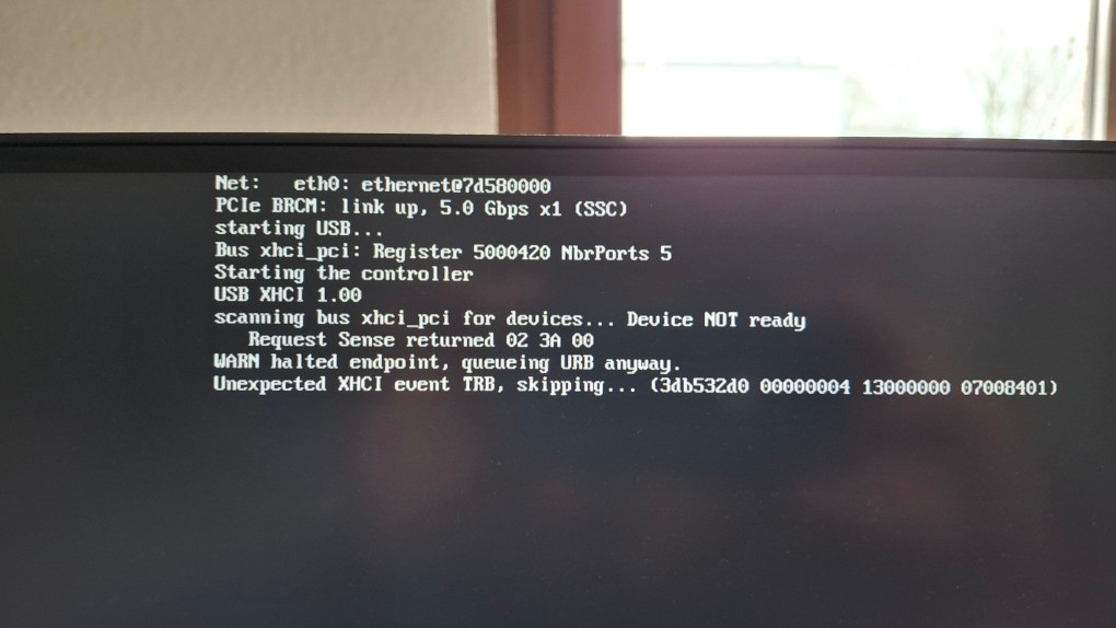

    Es ist mir auch nach 6 Stunden nicht gelungen opensuse 15.5, 15.6 auf Pi4 zu installieren. Alle Kochrezepte schlugen fehl; keine SDcard und kein USB Stick brachte Erfolg.
    Tools um die iso-Datei auf SD und USB zu spielen: imagewriter, Pi imager, dd.
    So startet der PI 4 und das in einer Endlosschleife.
    Na ja, vielleicht hat jemand eine Idee.
    Grüße aus dem Süden.
