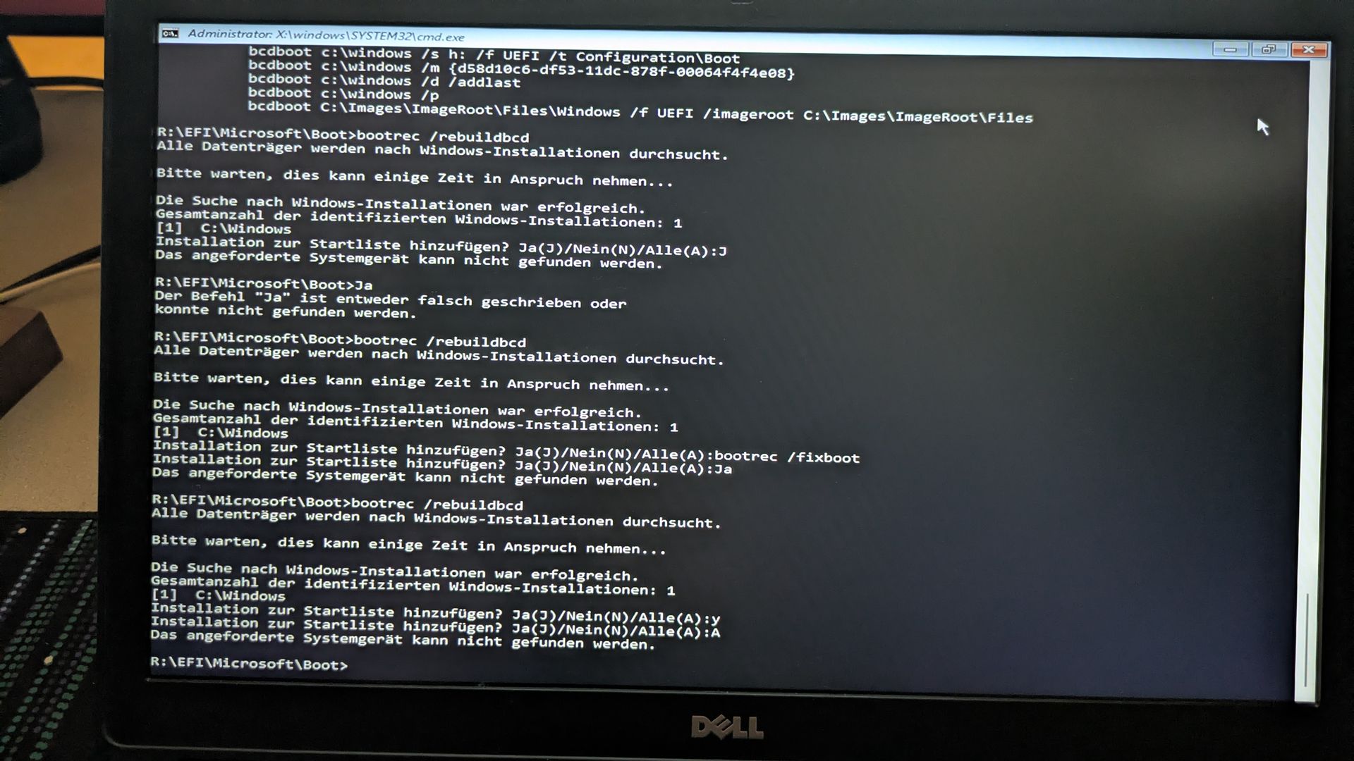

  • Du wirst über das Windows Bootmedium erst den Windows Bootloader wiederherstellen müssen. Wenn Windows dann bootet, vom Leap Installationsmedium booten und über die Auswahl Upgrade eine Repararur machen lassen. Dazu brauchst du aber eine Internetverbindung um die Respos zu laden. Sonst wird das Upgrade den Zustand auf dem Medium wieder herstellen.
    Das hat bei mir unter TW super funktioniert. Bei einem Upgrade kannst du den Bootloader vom Leap nicht ändern. Zumindest ging das beim TW nicht.

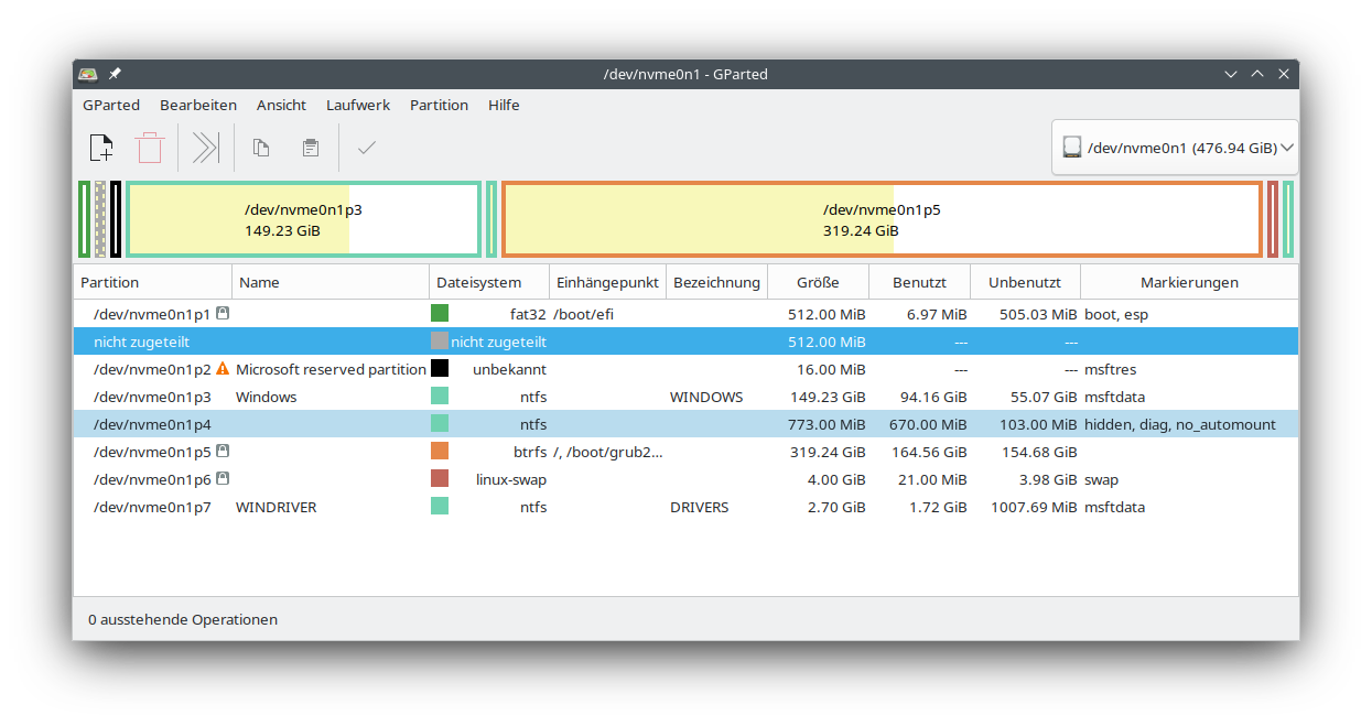

    Windows in die Eingabeaufforderung booten, um diskpart ausführen zu können. Gemäß deiner Partitionstabelle ist die EFI Part 0 auf disk 0.
    sel disk 0
    sel part 0
    format quick fs=FAT32 label="System"
    assign letter=R
    exit
    Die EFI ist jetzt formatiert und hat den Laufwerksbuchstaben R:
    Jetz
    bcdboot C:\Windows /s R: /f ALL
    exit
    Jetzt sollte Windows starten.
    Wichtig, bei allen Befehlen die Antwort abwarten, damit man sieht, ob es erfolgreich war.
    Danach kann mit der Reparatur von Leap begonnen werden.

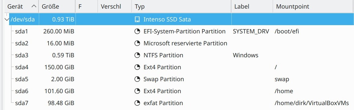

  • Leider hast du keine separate Partition für /home. Die hättest du auch bei einer Neuinstallation vom Leap ohne Formatierung behalten können.
    Für den Inhalt des Beitrages 323721 haftet ausdrücklich der jeweilige Autor: Dirk68
    Stimmt, aber ich habe ein Dateien-Backup von /home.
    Zu Datenverlust kommt es bei einer Neuinstallation bei mir im Normalfall nicht (mehr).
    Bin was das angeht schon eingebranntes Kind. Hatte vor vielen Jahren einen massiven Datenverlust - korrumpiertes Backuparchiv.
    Mal eine naive Frage,
    Wenn ich jetzt die EFi Partition mit den Dateien darin kopiere und es hinbekomme via Win-Wiederherstellungsumgkonsole eine neue EFI zu erstellen, reicht es dann die jetzigen Leap Bootdateien einfach zurück zu kopieren?

  • Das sollte gehen. Das Bios sollte die efi Datei erkennen. Da steht dann ja nur drin, wie und was gebootet wird und wo der Rest zu finden ist.
    Ich hatte bei meinen ersten Versuchen mit Tumbleweed wegen dem Grub2-bls und Multiboot so meine Problem und habe einiges ausprobleirt.
    Dann hatte ich mehrere Linuxeinträge im EFI Menü. Die überflüssigen habe ich einfach gelöscht und danach wurden sie beim Boot nicht mehr angezeigt. Das geht aber nur unter Linux. Unter Windows darfst du dort nichts reinkopieren.

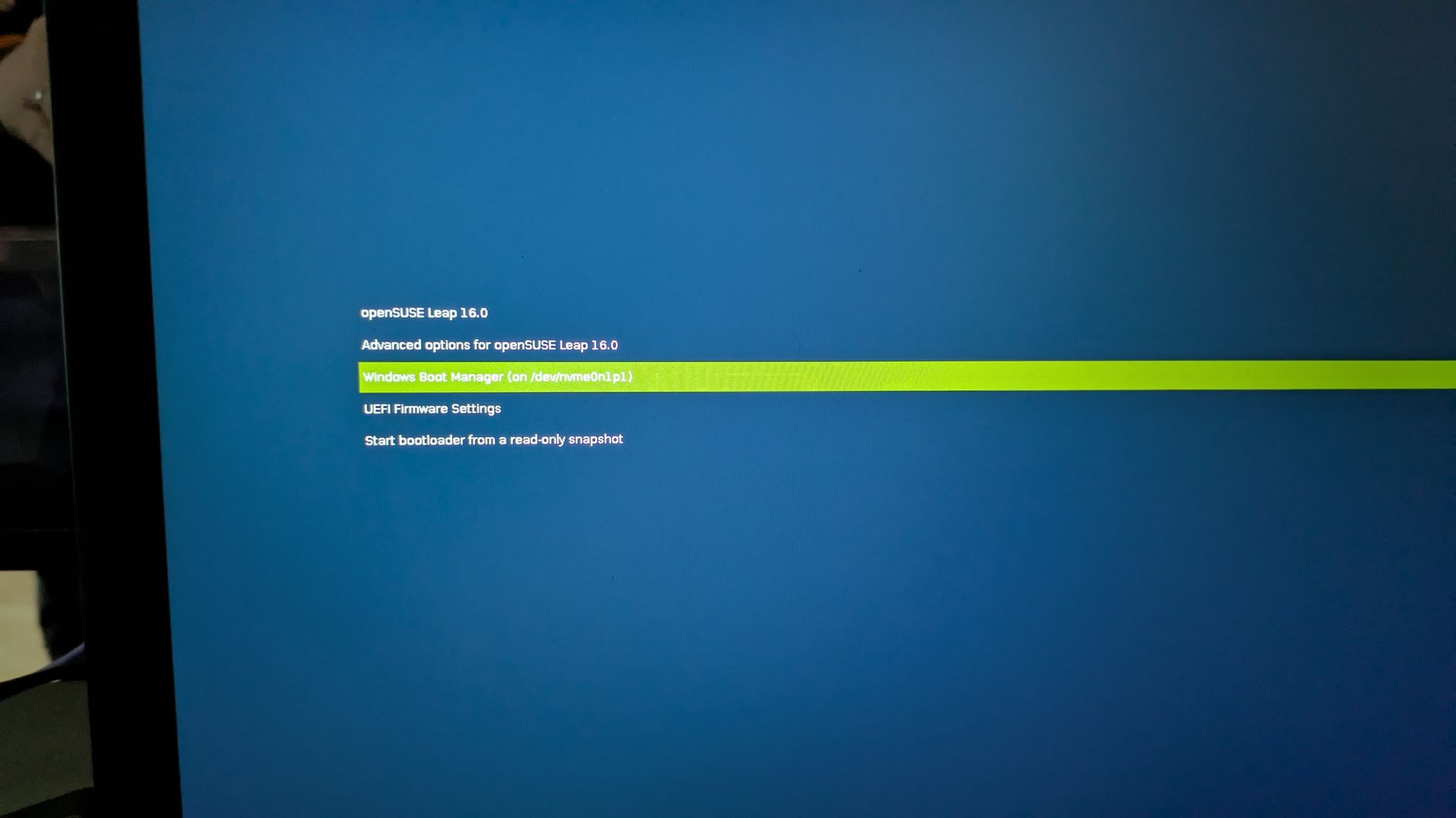

    Dual Boot läuft wieder!
    Habe ganz pragmatisch den /boot/effi/EFI/Microsoft Ordner aus meinem letzten Backup wiederhergestellt und nach einem Neustart und
    sudo grub2-mkconfig -o /boot/grub2/grub.cfg
    sudo update-bootloader
    und noch einem Neustart
    Hab mich eigentlich drauf vorbereitet die EFI Partition komplett neu zu erstellen... und grub manuell wieder hin zu frickeln.
    Also hatte ich ja nichts zu verlieren falls es nicht klappen sollte.
    Aber es hat geklappt.
    Danke trotzdem an alle für euren Input :) :thumbup: <3
