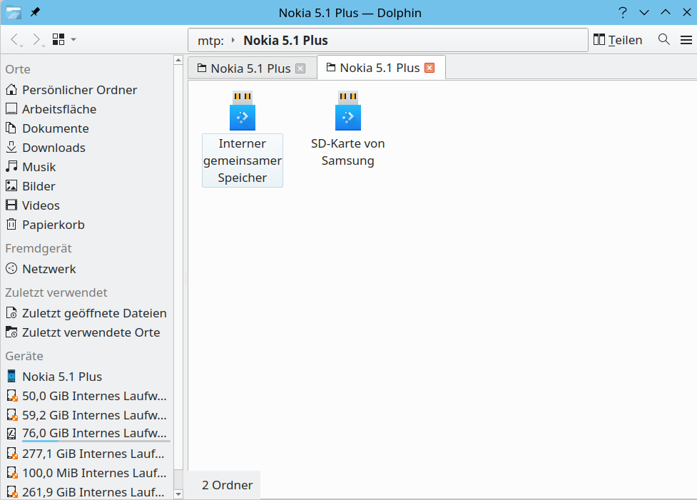

  • Bei mir funktioniert auch unter Leap 16.0 die Datenübertragung vom Android smartphone via usb ohne Probleme. Allerdings muss in den Einstellungen am smartphone zunächst die Datenübertragung aktiviert werden. Und es dauert etwas, bis die Ordner und Dateien im Dolphin angezeigt werden.

  • luigi: Leider funktioniert es bei mir auch nach längerem Warten nicht. Hast du auf deinem Smartphone noch eine SD-Karte drin?
    Ja, habe ich.
    Es klappt bei mir immer, wenn ich zunächst das smartphone über usb anschließe, dann am smartphone (smartphone ist das Gerät, welches die Verbindung steuert) die Datenübertragung aktiviere. Und erst danach Dolphin starte ...

  • luigi: So wie ich im Bildschirmausschnitt (#5) gesehen habe, hast du ein "Nokia 5.1 Plus" angeschlossen. Ich rede von einem Samsung A51 bzw. A56. Hast du auch ein Samsung zum Testen?

  • Ich rede von einem Samsung A51 bzw. A56. Hast du auch ein Samsung zum Testen?
    Nur ein Samsung tablet, mit dem es aber auch funktioniert.
