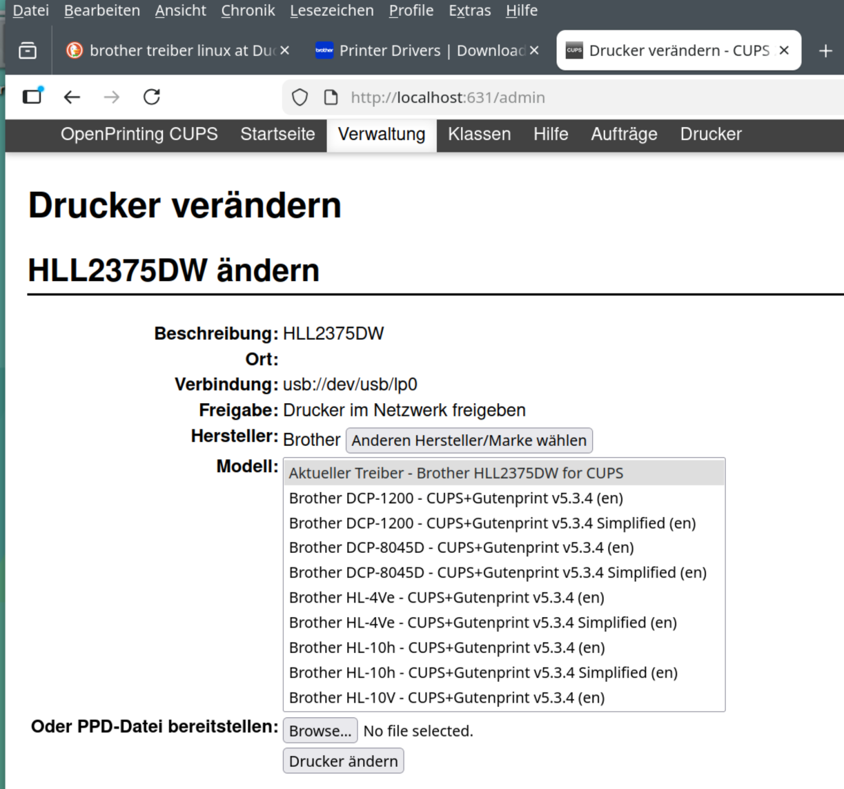

Seit kurzem wird mein Brother HL-L2375dw nicht mehr erkannt. Daraufhin musste ich feststellen, dass es aus einem mir nicht erklärlichen Grund keinen cups-Treiber für dieses Modell mehr gibt, obwohl ich den ja bis vor Kurzem problemlos genutzt habe. Ich habe daraufhin den Treiber von Brother als rpm-Paket runtegeladen und musste feststellen, dass die Installation mit einer nichtssagenden Meldung (Interner Fehler) abgebrochen wird. Woher bekomme ich nun einen passenden Treiber für meinen Drucker? Wer kann helfen?

Von Brother.https://support.brother.com/g/…ectLanguageType-10282_0_1
Wenn du eine nichtssagende Meldung bekommst, könntest du uns mitteilen, wie du den Treiber versucht hast zu installieren......
Hier in einer Tumbleweed VM
Da der Treiber ja 32 bit:
Danach den Treiber installieren:
Alles anzeigenlinux64:/home/stephan/Downloads # zypper in ./hll2375dwpdrv-4.0.0-1.i386.rpm Repository-Daten werden geladen... Installierte Pakete werden gelesen... Paketabhängigkeiten werden aufgelöst... Das folgende NEUE Paket wird installiert: hll2375dwpdrv 1 neues Paket zu installieren. Größe des Pakets zum Herunterladen: 129,9 KiB Änderung der Installationsgröße des Pakets: | 3,1 MiB erforderlich für Pakete, die installiert werden sollen 3,1 MiB | - 0 B freigegeben von Paketen, die entfernt werden sollen Backend: classic_rpmtrans Fortfahren? [j/n/v/...? zeigt alle Optionen] (j): Abrufen: hll2375dwpdrv-4.0.0-1.i386 (Einfacher Cache für RPM-Dateien) (1/1), 129,9 KiB hll2375dwpdrv-4.0.0-1.i386.rpm: Paket-Kopfdaten sind nicht signiert! hll2375dwpdrv-4.0.0-1.i386 (Einfacher Cache für RPM-Dateien): Fehler beim Überprüfen der Signatur [6-Datei ist unsigniert] Abbrechen, wiederholen, ignorieren? [a/w/i] (a): a Während oder nach der Installation/dem Entfernung von Paketen ist ein Problem aufgetreten: Die Installation wurde gemäß Anweisung abgebrochen. In der Fehlermeldung oben finden Sie einen entsprechenden Hinweis. linux64:/home/stephan/Downloads #Du musst natürlich am Ende auf i (immer) eingeben, ich hab dort abgebrochen, da der Treiber dann installiert würde und den USB Drucker sofort hinzufügt.

Das Gerät sollte doch auch airprint beherrschen - spricht eigentlich irgend was dagegen, dass die Maschine via Netzwerk benutzt wird?
