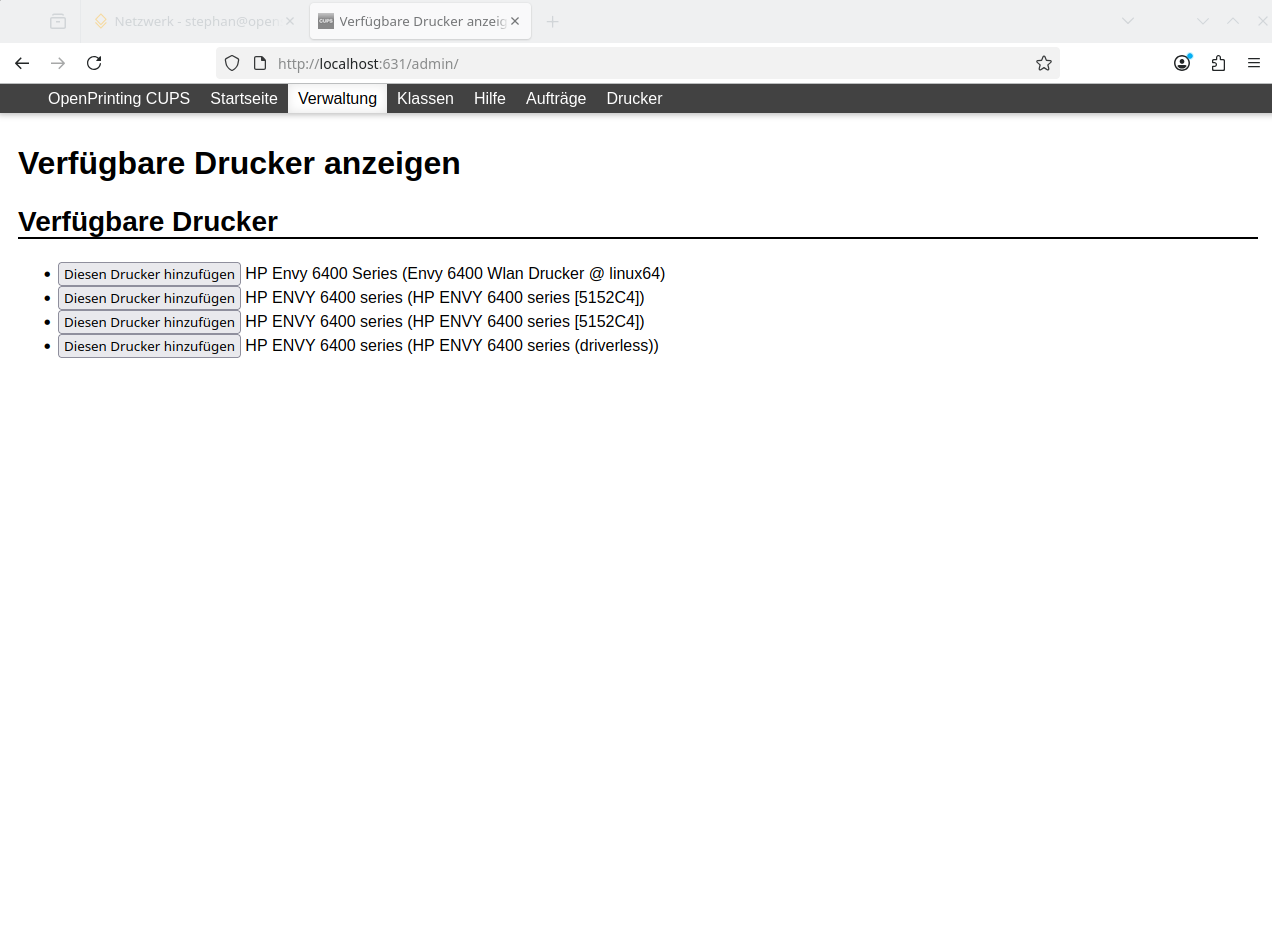

    Hilft das weiter?

  • Stoppe die Firewall als root:
    systemctl stop firewalld.service
    Was sagt dann als User ausgeführt:
    driverless
    Wenn dort der Drucker erscheint, öffne cups und lass den Drucker suchen.
    Drucker hinzufügen.

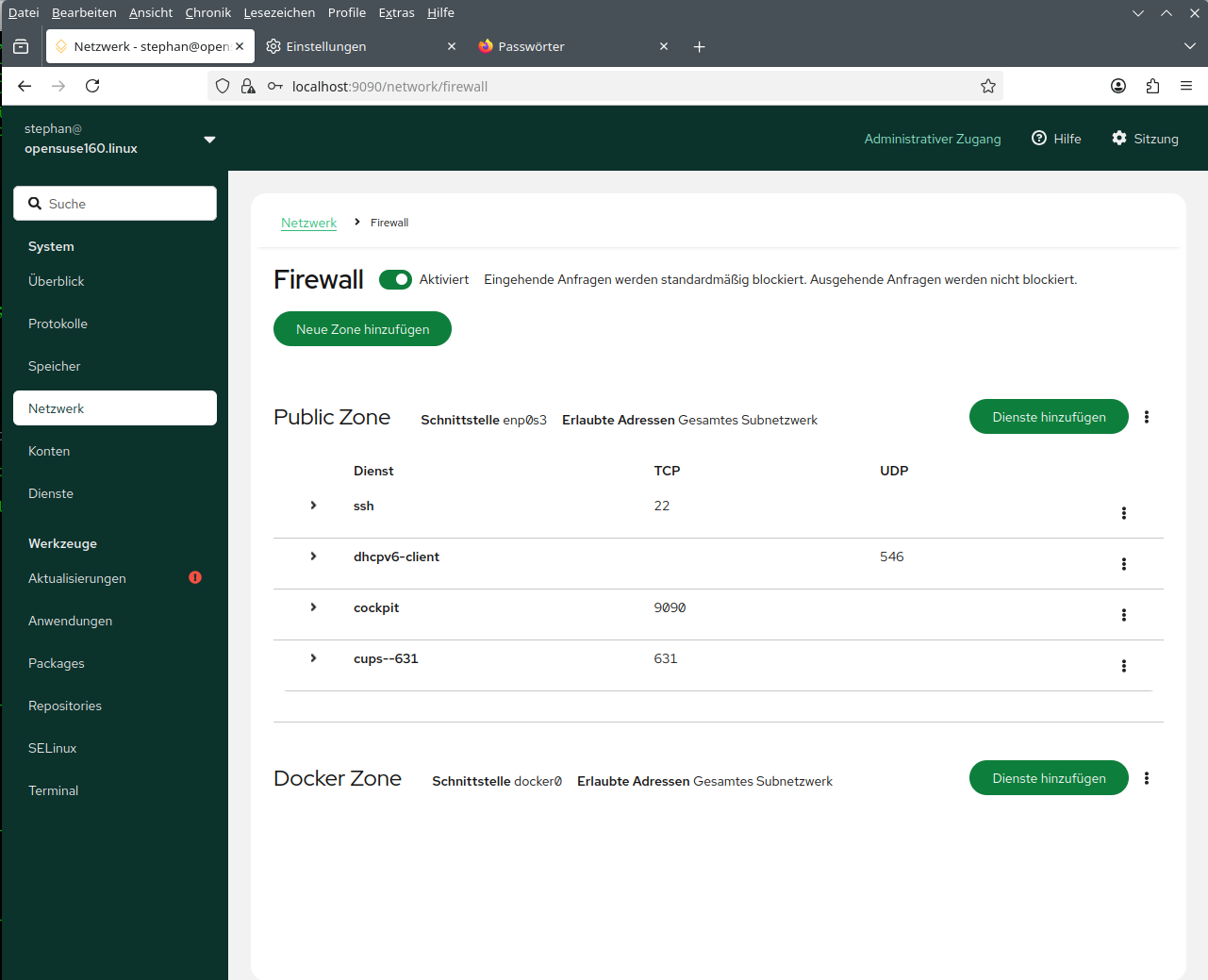

    Oder halt statt mit dem Terminal den Port in cockpit öffnen:

  • Danke für die Bebilderung und die Unterstützung. Prinzipiell funktioniert das ganze schon. Allerdings nur solange, solange ich die Firewall abgedreht lasse. Sobald ich diese wiederum aufdrehe, geht der Auftrag nicht hinaus.
    Man sieht dies auch in dem Screenshot, weil da steht auf einmal: "Der Drucker »Canon.local« kann nicht lokalisiert werden." Und bei der Firewall weiß ich auch nicht, was ich dort noch zusätzlich konfigurieren muss/soll.
