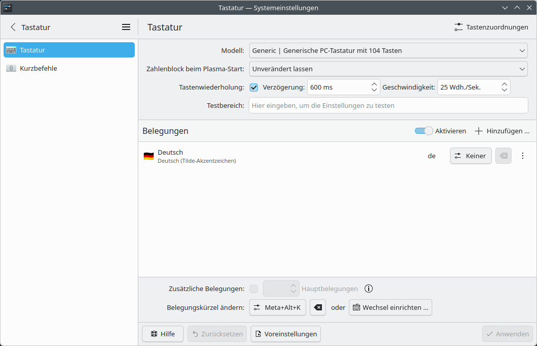

    PS: In KDE musste ich das Tastatur-Layout nach der Installation manuell ändern :) , da hat der Installer vergessen, das konfigurierte Layout zu übergeben. :(

  • Danke für Deinen Hinweis. Das habe ich schon versucht im meinem Postskriptum der ursprünglichen Nachricht zu beschreiben...

    4. Danach wird X11 und KDE gestartet. Hier funktioniert wieder alles, das ich in den KDE-Systemeinstellungen das deutsche Tastatur-Layout hinzugefügt und das US-Layout entfernt habe:
